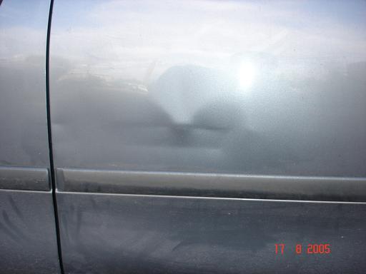

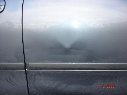

Зацените ударчик бампером, виден след от молдинга. Вопрос - можно ли ручками исправить, изнутри постучав резиновым молотком?

нет, я думаю, что ручками не исправишь, к сожалению...

Как я и предпологал в другой ветке, у тебя "хлопун", сам не поправишь к сожалению.

:( :( :( плохо... а если дверь красить с ремонтом, сильно после покраски выделяться будет на фоне остальной машины?

Я бы сделал, но: на заводе одни условия покраски, а в сервисе - другие. Где гарантия, что у меня цвет совпадет и никто не заметит и что через год ржа не полезет?

Taha, а ты уверен, что твою ни разу не красили?
Я делал себе 2 элемента - до полировки видно "свежий лак", после - не оличить.
18 авг 2005 15:46
А что будет, если я забью на эту вмятинку? Краска не полезет откалываться?

Если нет трещин т.е плавно вмята то не думаю что будет откалываться!!!

Taha, по поводу цвета - есть риск что не подберут нормально краску, металлик вообще трудно подобрать, тем более что остальная машина уже выцвела и лак не такой. Можно подобрать краску в серьезном сервисе, а вот красить где более бюджетно. Ржа не полезет т.к. нету голого металла, а вот вздутся краска может. У меня цвет такой же как у тебя, одно переднее крыло чуточку отличается (делал не я и бил соответственно тоже не я ), но это если сильно присматриваться и то под определенным углом. Если вся машина ровная, то обидно из-за такой фигни вид теряется, я бы сделал.
Подбор краски делают в основном по лючку от бензобака (его проще снять и доставить в место подбора), посмотри как он совпадает по цвету с дверкой или нет. Если совпадает, то скорее всего не увидишь разницы после покраски, единственное - блестеть будет лучше чем вся остальная машина, но после зимы это сравняется.

Сергей_626, да машина не вся ровная, на кромке капота от надавливания при закрывании немножко видны вмятинки и сзади на крыльях сверху - амортизаторы проверял, когда солдатики стучали. Но на двери - согласен - заметно... А когда красить будут, разве краску с двери полностью до металла не снимают??? Как этот процесс проходит?

И почем сейчас двери на разборках? В глаза это дело будет лезть, на психику давить. Я бы поискал другую, целую дверку.
Не знаю, что ты сбил с козы, но похоже усугубил попыткой выправить, или что зто там за выпуклость? Теперь шпаклевки надо намного больше.

Taha, честно говоря я вообще не знаю как "хлопуны" правятся. У нас есть в городе сервис который (как говорят , сам не видел) какой то мощной присоской выправляет круглые ямки.

Если хочешь,моё мнение.Лакокрасочное покрытие в этом месте изменило структуру.Наверняка есть микротрещины(которые невооружённым взглядом и не видны).Влага в нашем климате безпощадна.Как результат-ржавчина.И никак :!: ты от неё не избавишься уже никогда.Это будет результат сегодняшней экономии.Так что тебе решать.

Уже второй год занимаюсь покраской с другом, на счет времени больше уходит не на покраску, а на то чтоб подготовить и зашпаклевать все эти косяки, а потом все одиаково грунт, краска, лак новая дверь или пострадавшая нет разницы.
С бамперами больше всего гемороя! Я свой после зимы восстанавливал ушло 400 грам шпаклевки для пластика, и клепок около 50 штук! :smile: Перед шпаклевкой он был похож на самолет 2 мировой в клепках весь :D На его востановление ушло около 14 часов, а на покраску пара часов всего! вот такие дела с покраской!
Мне досталась перекрашенная машинка полностью, была в аварии
так что цвет даже не подбирал купил баку такую как мне досталась от хозяина, разницы не видно совсем, разве, что лак блестит лучше, полировать не стал , выровняется на мойке :smile:

Поехал вчера в сервис другой, оценили ремонт с покраской сверху до молдинга в 100 баксов. Типа, там лонджерон идет как раз по вмятине и просто так не выправить. С бабы стряс 135 баксов...
Кстати, когда красить будут, старую краску будут снимать до металла?
