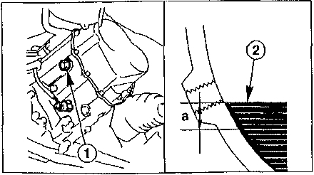

Вот что написано в данной инструкции по поводу проверки уровня масла в МКП:
Для этого нужно вывернуть резьбовую пробку маслоналивного отверстия, расположенную сбоку на коробке передач.
Пальцем проверить уровень масла в коробке. Уровень масла должен доходить до нижнего края маслоналивного отверстия или же на 6 мл ниже его. :)
вот бы ещё знать, где коробка у меня :oops:
17 ноя 2005 12:16
Majesty,вот картинка все из той же инструкции :) Если я правильно все понимаю, то это, соответственно, вид снизу справа на двигатель (это и есть КПП, она пристыкована к двигателю),если стоять лицом к машине. А если смотреть сверху, то это можно увидеть посмотрев ниже правее крышки трамблера. Вроде так :) Думаю, что если не прав, то знающие люди поправят :oops:
m626.jpg [ 79 | Просмотров: 3855 ]
18 ноя 2005 07:10
Ну вот, может быть и КПП теперь найду :D
