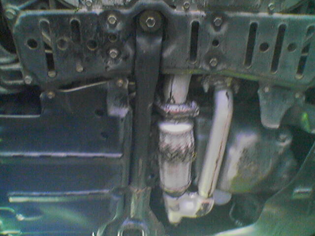

Под машиной, от двигателя - скажем так "от штанов" стоит Гофра, она типа гибкая деталь, чтобы скажем труба от глушителя не поломалась. Она уменьшает вибрацию трубы к глушителям.
Комментарий к файлу: Мне ее тоже со временем придеться менять
050822_093206.jpg [ 43.28 | Просмотров: 2880 ]

Что-то на фотке она у тебя какая-то полуживая получилась...
16 сен 2005 10:29
Я когда увидел, тоже думал что все менять пора. А оказываеться она тока там почернела. Сами эти металические проволочки скажем так еще крепенькие. Но пока шума нету и меня это нетревожит, как почуствую так сразу заменю!
