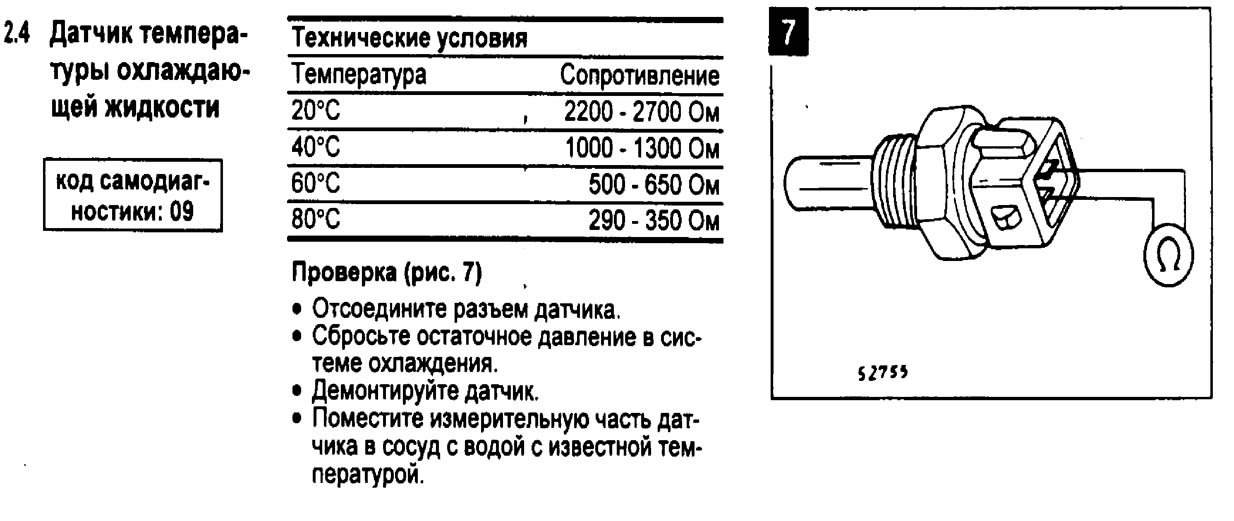

ты диапазон сопротивлений на холодую-горячую измерял? проводку до куда проверял-то? и ошибки ты как скидываешь? а то помню один умудрялся плюсовой провод с клеммы вместо минуса скидывать.
28 сен 2005 22:01
не,не... скидываю минус.
по поводу сопростивления датчика... мерил на холодную и горячую, температуру смотрел по прибору в салоне. Тоесть при полностью прогретом двигателе как я понимаю температура около 80-90... сопротивление было около 300... как по мануалу из уважаемого FAQ.
провода к датчику завтра померю... но было всё в норме. Ибо в сервисе на работующем движке мне сдёрнули провода с датчика и двигатель сразу поднял обороты... значит чтото видит и даже считывает информацию, не?

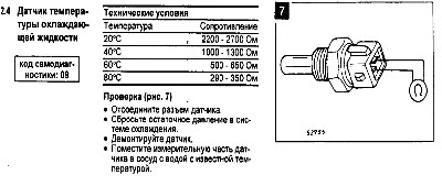

на тот что на корпусе термостата, двухконтактный...
d2.jpg [ 107.03 | Просмотров: 1939 ]
