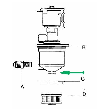

Bastard, Можно ли открутить болт, указанный на рис. и снять фильтр, не снимая весь электромагнитный клапан, и не откручивая газоподающие трубки?
00.jpg [ 39.96 | Просмотров: 4009 ]
19 окт 2005 06:56
Сообщений: 1574
Откуда: Байконур
Ты хочешь фильтр менять? Я смог его снять только после того, как открутил трубки. Иначе не получилось. А фильтр был чистеньким, поставил его на место.
