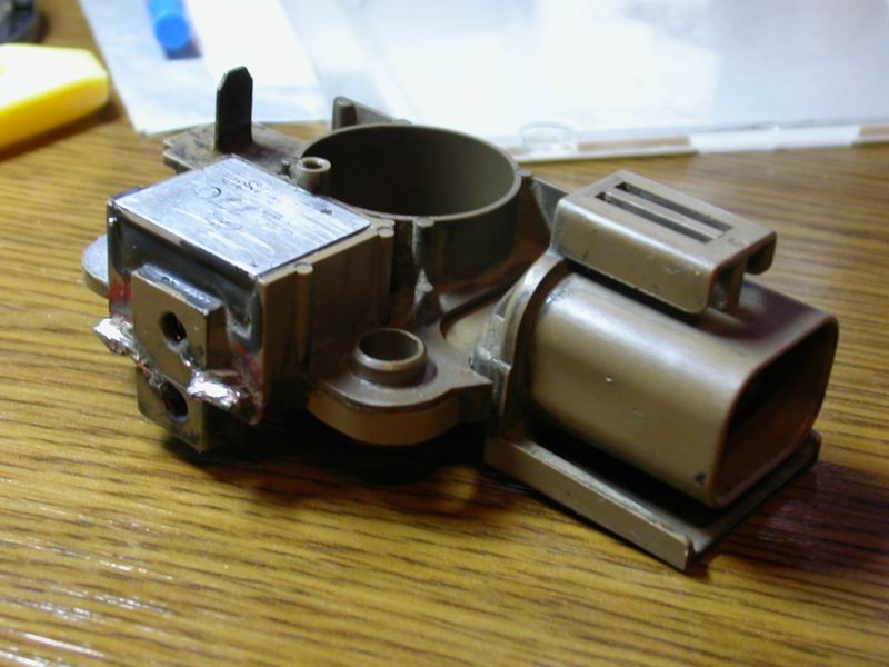

Снял гену,и 2 недели катался тока на акуме,запряжая его зарядкой
Перед тем симптомы как у тя,лампочка загорелась а потом потухла,и при включеном зажигании больше не загоралась,глюк заметил вечером...шото фары тускнеть начали м мафон выключился

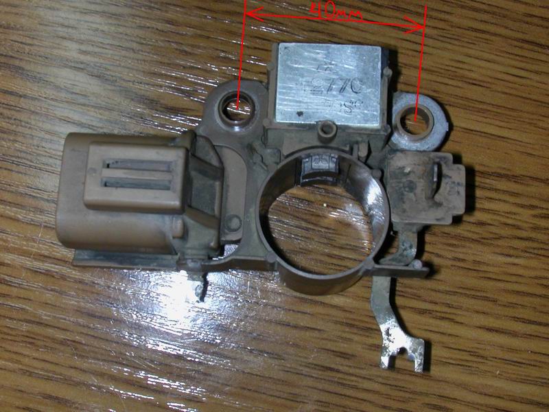

Кароче регулятор у тя накрылся,снимай гену,там 2 болта,первый сверху-регулировочный,второй длинный снизу
Када снял,вывинчиваешь 3 болта корпуса гены,и молоточком акуратненько сбиваешь
заднюю крышку,тока смотри чтоб медный статор
сходил вместе с задней крышкой

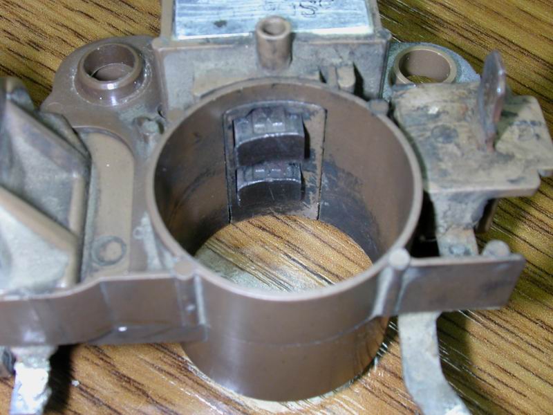

Када снимеш,внутри и будет регулятор вместе со щетками,он держится на двух болтах и двумя контактами припаян к схеме,я все ето дело снял,и отнес в магазин,через 3 дня приехал новый регулятор. Не оригинал стоит порядка 45-70 баксов,оригинал найти нереально и цена будет дето 150 баксов
вот номера генератора и оегулятора
F8b1 18 300c - гена
a2to5892
12770 - регулятор

И еще...када щетки накрываются то загорается лампочка...а када умирает регулятор,то лампочка молчит

Кстати этот регулятор самому можно починить, если паяльником умеешь работать. Внутри этого регулятора элементов на 50 рублей. Щетки от Таза влазят.
