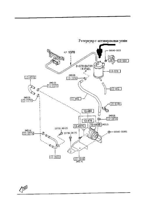

Народ подскажите, зачем нужен угольный фильтр в машине, темболее в топливной системе?
Чтобы меньше вреда наносить природе?
image.gif [ 30.91 | Просмотров: 3307 ]
08 окт 2005 10:14
Это абсорбер, он поглощает пары бензина когда машина не эксплуатируется. А когда двигатель заведен, продувается воздухом идущим в цилиндры :)
08 окт 2005 10:22
о как, просто както я копался в поткопотном пространсве и нашёл эту банку, которая просто так висела на шлангах, нашёл штатное место ей и вставил её туда, а потом задумался "а нафига она нужна".
sdimann, Спасибо.

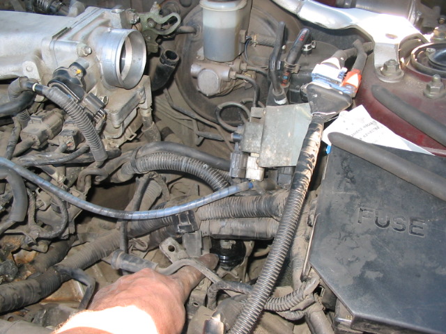

указательный палец смотрит на него
188.jpg [ 135.16 | Просмотров: 2930 ]
08 окт 2005 15:31
С трудом обнаружил этот самый ПАЛЕЦ :D .
08 окт 2005 16:38
надо было на фотку кликнуть...там виднее :D ,кстати когда снял воздухан ,открыл заслонку там внутри оказалось столько чёрного(как пластилин)нагара :shock: пришла мысль ещё почистить впускной коллектор.
