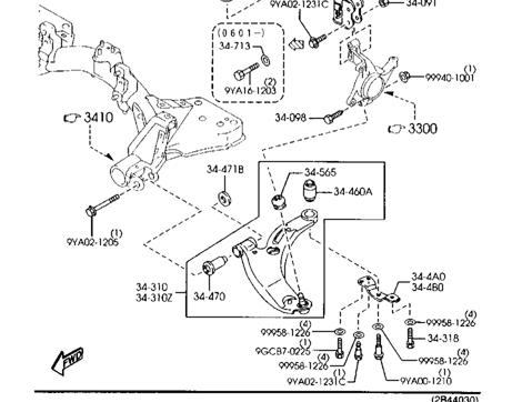

Я вот тоже не пойму, почему мне уже во втором сервисе говорят, что рычаги в сборе надо менять.
Я так понимаю рычаг это 34-310 на картинке.
34-470, 34-565, 34-460 можно отдельно заменить без замены рычагов?

Еще вопрос: "шаровая опора" - это 34-565 ?
07 окт 2005 16:10
34-565 это пыльник шаровой
Сама шаровая на чертеже отдельно не выделена
