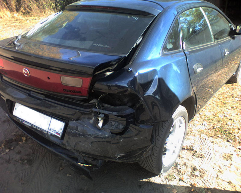

devushka_na_mazde, уехал сам, вроде задняя подвеска цела. Правый бок всмятку дверь до конца не закрывается. Еще кузов чуть выше двери погнулся немного. А в багажник я даже залезать боюсь - от нового бампера одни воспоминания остались :(
AndreyP, а крыло заднее никто не заменит - оно не съемное.

Короче вот фотка обратите внимание на погнутость над дверью - похоже стойку повело :(
323F.jpg [ 133.31 | Просмотров: 1895 ]
07 окт 2005 10:08
Помогите оценить примерную стоимость ремонта.

Все это фигня. Заднее крыло вытягивается. Да-да - вытягивается нормально. Это 100%. Складку над дверью выравнивать. Впринципе если не мешает двери закрываться - можно так оставить, чтобы красить меньше было. Бампер под замену. Заднюю крышку выпрямить легко, правили не такие.
В общем первичной работы по восстановлению на день ( вытянуть ,выбить, прошпаклевать в грубую). Советую обратится к умельцам в гаражи на первичную вытяжку крыла и крышки - дешевле будет а качество, да какое тут нах качество - главное чтобы восстановили образ крыла. Шпаклевку и малярку делать в нормальном сервисе.
Покупай фонарь задний и бампер.
ЗЫ: У меня когда был 2107 дык там крыло было как баян до середины арки. Приварили ухо к к задней части крыла и лебедкой тянули, одновременно молотком выправляя складки, снвоа поддтягивали. КРыло то на Ваз стоит меньше и менять легче, однакож вытянули. Даже без шпаклевки было ровное.
Не парься - работы здесь без материалов баксов на 500$.

Даже из Минска видно что 0,5 килобакса и то, если по скромному.... Сожалею. Моему другу, месяца 2 назад тойоту аудюха 80 на светофоре разбила, так из тойоты вообще бутерброд получился - он от удара - впередистоящего догнал... Самый прикол в том что когда гаишник ходил и чтото искал на земле, у него спросили - мол что ищешь - он сказал - тормзной путь. На что водитель 80-ки скромно ответил, что он и не тормозил :shock: в общем... не растраивайся. будь оптимистом.

делали чтото похожее у меня с мордой... думаю даже посерьезнее было
5к вытяжка и рихтовка
2к бампер (восстановление)
1.5к б/у фара
осталась лишь покраска
ну а тут смотря где делать - мне к примеру красить бампер капот панель +2крыла - ну расчитывать не меньше чем в 10к до 15к
а конечно ударчик неприятный(
удачи..
кстати как выше уже сказали - есть вариант рихтовки и вытяжки на сервисах типа "у дяди Васи"
ну а уж покраска там де подороже и покачественее
а там по тугости кошелька решать

Эх, Ростов-Папа!... В Москве, боюсь, подороже будет...
Corite, сочувствую!
Однако повреждения не настолько плачевные! Геометрию кузова сейчас восстановить несложно - понакупали нормальных стапелей. Вот только само крыло конечно лучше постараться выпрямить, а не резать. Крышка багажника как я понимаю сильно не пострадала. Остается купить фару и бампер.

у меня получилось вытянуть ланжерон + переднюю панель + заднюю панель + небольшая работа молотка примерно в 550$ и то предварительно.
07 окт 2005 13:08
Все по разному говорят - кто-то 500 кто-то 3000$, а разница не маленькая
