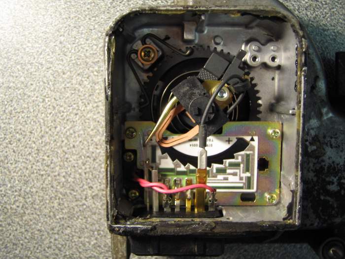

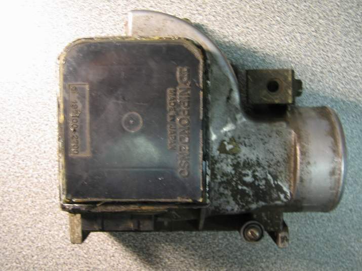

Всем привет. Вчера случилась беда, похоже навернулся расходомер. Выставил зажигание, пару раз газонул (тысяч до 5), случился щелчек и машина заглохла. Пытается схватиться, но секунды через 3-4 глохнет. И раздаются щелчки из расходомера. Заслонка брякает. Потенциометр колбасится на месте и не идет дальше. Если верить книге, между 3 4 выводами должно быть 200-400 Ом, у меня обрыв. Остальное вроде сходится. Напругу еще не мерял. Может кто чего подскажет, кто сталкивался?
13 окт 2005 10:57
Есть картинки, попробую выложить.
IMG_0185_1.JPG [ 54.9 | Просмотров: 3191 ]
IMG_0184_1.JPG [ 45.89 | Просмотров: 3189 ]
13 окт 2005 13:52
Проверь сопротивление дорожки напрямую тестером. Может повезет что она целая - если ей хандук то можно как то восстановить (читал где то). Но работа из серии очумелые ручки.

А где его искать, как написать? Вчера ковырял электрику, с сопротивлениями ДРМВ все ОК, а вот одного напряжения на входе датчика, по-моему на Vc = 6 - 10 вольт нет, есть 0,5 вольта. Предохранители в норме. Идет стук датчика и не заводится.

1.Расходомер если есть деньги купи в том же Заозеорье другой если
нет-попробуй сделать- обычно трабл закл-ся в том, что изнашивается дорога по
кот.бегает контакт + еще контакт пачкается.Все аккуратно разбирается
(понадобится сколько-то там угольник вроде 6тигранник мелкий у меня инструмент нормальный так я и не запомнил)и чистится.Все делаем предельно
аккуратно.Потом если на черном покрытии есть следы износа (там бешеное
сопротивление дб на новой)просто увеличиваем (отверткой той же)
отверстия крепежные чтобы сдвинуть где то на пару мм плату.смысл в том
чтобы контакт бегал по неработавшей поверхности без износа с
нормальным сопротивлением.Контакт ест-но надо почистить.Проверить хождение заслонки должна передвигаться легко я свою в шарнирах ВД-40 мазал.Полностью проверяется плата все ли ок все дороги и тд. Все должно работать проверено на нескольких агрегатах :) Если что посылай с братом сделаю отправлю обратно но это деньги за пересыл-по инструменту тоже можно к нему подъехать я ему набор финский подарил недавно.Крышку ставим на место проверяем работу если ок закливаем герметиком если нет ломаем дальше :)
2.Датчик темп-ры скорее всего (98%) это контакт где то кривой.Ломаться там нечему и купить другой только если б\у можно новых нет.
3.Клапан упр-ия хх скорее всего тут трабл у тебя-снимаешь и чистишь операция на пару часов.
Документик скину мылом тебе по 626 GD FE
Если надо могу поподробнее написать ща просто времени нет.Хотел в свое время отчет даже сделать в фак да фотик был не мой и фотки человек потер не сохранив а уж извини 3ий раз разбирать это перебор.

Еще ест-но надо проверить механическую часть чтобы от поворота заслонки ходила "стрелка" но тут если что то дело техники.
