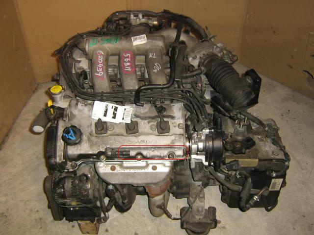

Про трубочки
и еще http://213.234.216.242/mazda/details.asp?mdlid=54900002&vin=&subid=1010C&imid=7E9001A9
деталь № 13342А

Появилась возможность заказать из Владика "мозги" и расходомер.
Учитывая что было написано выше, остался вопрос:
Расходомер, он же VAF на K8 (МХ3) и KLZE (от Eunosa 800) ОДИНАКОВЫЕ???? или нет???
Не хочется напрасно заказывать - бюджет не резиновый.

В субботу посмотрю точный номер на своем VAF.
Из Владика могут прислать номер детали от VAF для KLZE?

Запрос на номер и фото послал в две конторы, которые готовы мне прислать VAF, одна из них и комп может прислать, но цена в 7500 р. немного пугает, пробую проработать вопрос в Москве.
зы из проверенных источников - VAF на К8 и KLZE разные.

Обзвонил несколько "разборок" в Москве.
Все есть в наличии, можно найти и CPU и VAF на моторы KL, как для японского рынка (200 л.с.), так и для европейского (167 л.с.)
Единственно, возник вопрос: какой именно "комп" мне нужен?
На одной разборке менеджер мне популярно объяснял, что т.к. у меня машина изначально с механикой, то и блок надо брать от механики т.е. от европейской машины с мотором KL и яко бы потерь в мощности не будет. И что блок от машины с автоматом отличается дополнительным разъемом на автомат и если его специальными методами не "глушить", то вообще ничего работать не будет.
Пообщавшийсь с Probe-вскими коллегами, выяснил, что CPU надо по-любому ставить от машины с японского рынка т.е. с автоматом.
Созвонившийсь опять с менеджером разборки и обговорив этот момент, он согласился, что возможно и вправду, ставить надо от машины японского рынка.
Получается, что более менее прояснилось, но возник вопрос, а какой именно CPU нужен? Дело в том, что есть модификации скажем с маркировкой kl31, kl51 на разборках я японского рынка вообще говорят, что есть только kl31 и kl36... Что именно брать, пока не знаю.
Потом на тойже разборке с японского рынка просят сказать маркировку VAF от интересующего меня двигателя, сами они определить что мне надо не могут...
Порядок цен примерно такой: CPU - 4.5 - 6 т.р, VAF - 2,4 - 4 т.р.
Вот такие дела.
