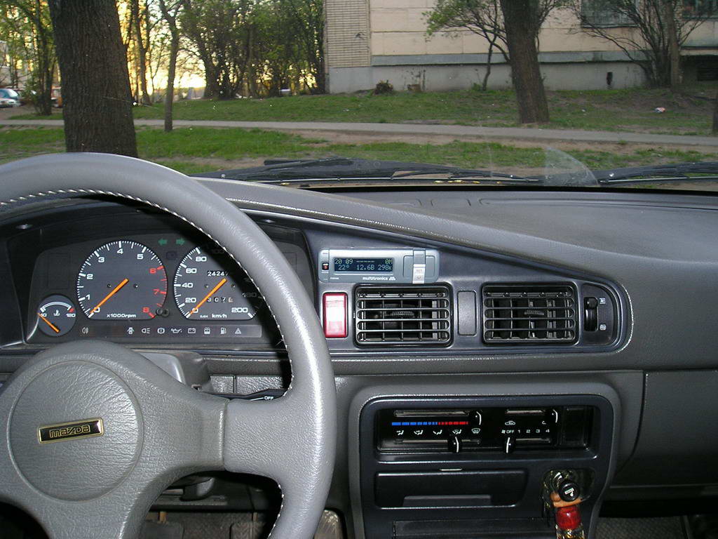

Очень доволен. Наконец я его приютил
P1011461_.jpg [ 132.92 | Просмотров: 3824 ]

_ROSPIKE_, На холостом ходу 1 литр в час ))) А я почему-то всегда думал что в районе 3 литров должна жрать )))). С 95 бензой никогда не баловался. Заправляюсь в 90% случаев в одном и том же месте у колонки № 8 ))))) расход мгновенный сначала просто пугал - сейчас привык. На первой передаче видел больше 70 л на 100 км. Еще узнал что бенз всегда поступает в цилиндры независимо от режима работы. Меняется только длительность открытия форсунки. А раньше мне казалось что комп перестает лить бенз при торможении двигателем. С маслом пока тоже экспериментов не ставил - лью только кастрол синтетику. Еще оказалось, что зажигать с перекрестка с компом труднее. При превышении установленных пределов скорости и оборотов он начинает громко верещать и ругаццо. Поначалу я даже с испугу пару раз отпускал педаль газа, чем незамедлительно воспользовались оппоненты ))))) Оказалось что очень трудно найти место для датчика температуры (сейчас находится в районе левого повторителя поворотов внутри крыла) и тем не менее - то солнцем нагреет, то от мотора или колеса нагреет. В общем только на ходу более или менее адекватные показания. Расход считает очень точно. Сегодня вечером заправился - погрешность составила всего 0,7 литра на 51-ом израсходованном.
Однозначно вырабатывется экономичный стиль езды. Вообще там много чего интересного есть. Узнал, например, что у меня пониженное напряжение борт сети (((. Да и в целом приятно, когда маська утром с тобой здороваеццо.
