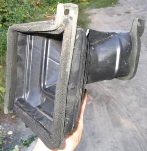

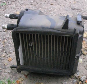

eXXXtremal, фильтр ставится(в т.ч. и штатно ) в дополнительной коробке с испарителем . Стоит коробка , между самой печкой (в которой заслонки ) и вентилятором печки .
В машинах без кондея , вместо этой коробки , стоит "канал интересной формы " (я затевал тему , с подобным названием ).
Чтобы поменять "канал интересной формы ", на коробку с испарителем/фильтром , нужно снять всего лишь бардачок . :)
