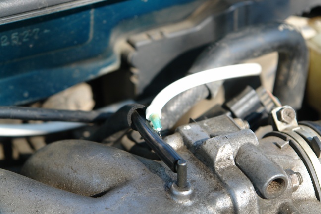

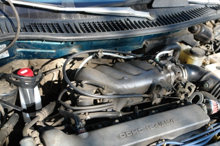

Вот, что у меня получилось:
Комментарий к файлу: Иголка входит в вакуумную трубку
DSC045530.jpg [ 105.2 | Просмотров: 3853 ]
Комментарий к файлу: С красной пробкой слева при помощи изоленты примотан бачок, от него идет белая трубка с водой
DSC045520.jpg [ 164.15 | Просмотров: 3861 ]

Как-то сильно по-наркомански выглядит мася с иглой в вакуумном шланге :)

Не смотрел, трубка у меня непрозрачная. Когда постоит, вода уходит, заведешь на ХХ - не идет, газанешь - шриц заполняется за около секунду - две. Думаю, что нужно подстраивать до отсутствия капель в выхлопе. Или до их появления, а потом немного убавить.
У капельницы игла сильно уж толстая, я бы начал с кубового шприца. Вода хоть как будет попадать на стенки впускного коллектора, а потом испаряться. Знакомый варил себе целую систему, охватывающую выпускной коллектор. Там вода испарялась и из иглы шел уже пар. Но что-то не расчитал и постоянно у него трубки лопались. С бумсиком :D ....

Шприц на фотке в начале темы. Считаю, что скорость воздуха и воды очень разная. Бачка от тазовского омывателя (3л) хватает примерно на 70л. бензина.

Автомобиль: 323F BA
Serge, а куда шприц фтыкать? У меня движок по другому устроен, по этому по фотке не пойму
08 май 2008 16:47
odnoglazy, в любую вакуумную трубку, поближе к ДЗ.
