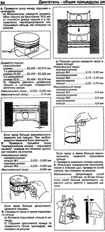

Сегодня вытащил поршни ,то что ожидал увидеть думаю не произошло маслольемные вроде нармальные,чуть чуть шевелятса, так и должно? На компрессионных старые зазор в стыке 0.9 новые 0.15 это нормально или как? Колпачкам конечно пипец дубовые.Но чето не пойму неужели дымина на холодную(даже засекал около 4 минут) валит от калпачков и расход такой большой?

26 апр 2008 03:36

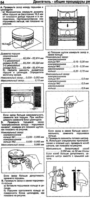

из автодата
поршня.jpg [ 156.42 | Просмотров: 4627 ]
26 апр 2008 14:08
Александр 626, ндаа, компрессионные хоть старые ставь. А что маслосъемные? У меня компрессионные тоже были еще ничего, а маслосъемные из поршня не выступали. И в цилиндр просто проваливались.
А колпачки - ставил дорогие, через месяц снова масложор, да еще и вроде как усилился :( . Купил другие, за средние деньги. Все стало хорошо и надолго. Лотерея, мля...
И еще, как твои поршни, сильно в цилиндрах болтаются? Как раз на кратковременное дымление на холодную они сильно влияют и новые маслосъемные кольца избавят от дыма и масложера не навсегда. Себе сейчас просто кольца подкинул, если тыщ пятьдесят продержатся - буду считать, что отлично.
