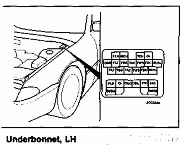

Drakon, сейчас только посмотрел распиновку диагн. разъема и, если я не ошибаюсь, то получается, что ты замыкал контакты TBS и GND, которые в воркшоп мануале рекомендуется перемыкать, но для диагностики АБС. Если так, то фигня все это и к регулировке ХХ никакого отношение не имеет.

я же не зря спрашивал и тут и на другом форуме, где искать отсутствующий контакт GND на ГФ с 97 года, и только этот совет получил.
если я что-то не то перемкнул, то вопрос остается открытым :)
как выставить ХХ на ГФ???

Если верить этой распиновке, там два контакта GND. И в мануале рекомендуется использовать верхний, а тебе посоветовали нижний и это выглядело как-то необычно и сбило меня с толку.
ChEngMazda.gif [ 2.84 | Просмотров: 2457 ]

неважно, какой контакт GND использовать, важно что у меня TEN нету, и я замкнул на массу TBS, толку от этого было чуть :D
