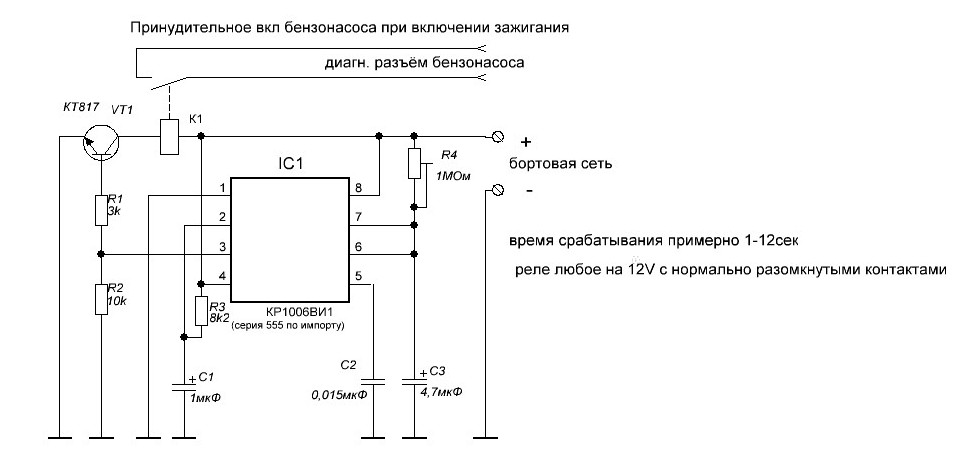

Рылся в рабочем столе-глядь-кр1006ви1,да это же готовый таймер-подумал я,через полчаса изваял!
Вобщем для кого ещё актуально включение бензонасоса с поворотом ключа-новая версия включалки,если надо-окультурю,отрисую,пожую! :D

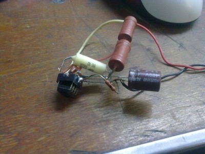

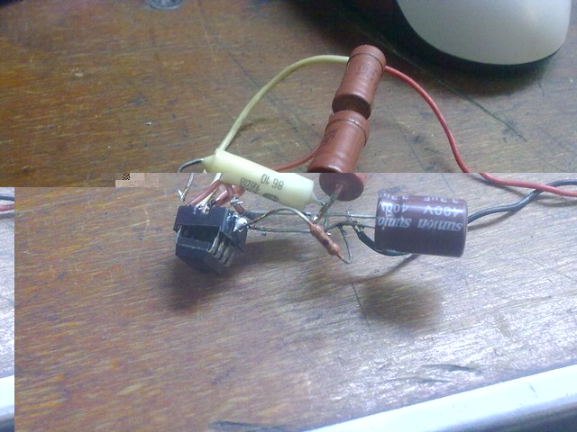

Новая версия включалки бензонасоса
.JPG
.JPG [ 45.19 | Просмотров: 3896 ]
и в натуре!
это финальная версия,тесты все прошла(кроме мороза) :D
