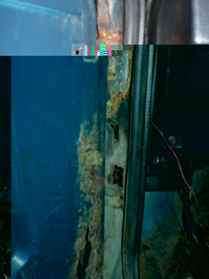

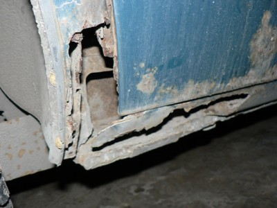

kphy писал(а):
Это тот на который крепится сам рычаг? Офигеть. Я за него сейчас машину домкрачу, проблем нет.
Срочно варить нужно. Значит в том месте под самим профилем тупо сгнил металл. Вообще ничего вроде страшного нет. Т.е заварят без проблем.
Ну да, наверно... Я тоже там домкратил... То есть железяка с креплением вроде целая, а под ним дырка... Ищу вот сварку...

keht, знакомая история. Все повторяется один в один. Тоже под днищем лазили, матерились, потом я раскидал салон, ну и еще за порогами пришлось поездить да поспрашивать. Поставили от москвича 412. И заварили за 2 дня. 10 тысяч рублей - работа. Плюс покупались шпатлевка, грунтовка, антигравий (все novol). И обработка вошла в стоимость работы.
Варили у обычного сварщика, даже не в городе, а в обыкновенном райцентре.
Работ по раскидыванию салона было немного - снял все сиденья, обивку сзади, обивку багажника, пластик снаружи - обвес, молдинги. Обивку пола салона полностью не снимал, просто завернул к рычагу КПП. До снятия бамперов не дошло. И вообще - мне, криворукому, эта работа далась несложно, поэтому всегда говорю, что это сможет каждый. Разобрал - собрал - все на местах, ничего не отвалилось и не сломалось. Очень удобные клипсы, на которых обивка держится - выдирать надо с усилием, а ставить на место - простым нажатием пальца. Удачи! :wink:

Это значит -пипец!
Если такой мощный кусок железа прогнил-пиши пропало......
У него не само железо прогнило,а метал под ним. Вот он и отлетел. Думаю нормальный сварщик заварит без проблем, там не много работы особо. (главное чтобы все ровно приварил).
