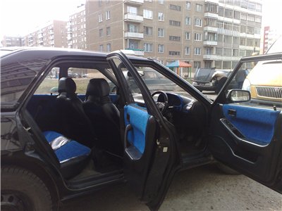

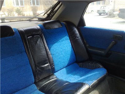

вот,кузов такой же bg,только серия огрониченая,всего 1000 машин выпустили,

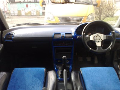

Ну да, такой же кузов, а скажи, вот элементы панели синие, уже были когда покупал или красил, как их такими делают? И руль сам ставил, у тебя проспорт или R1, винтики не откручиваются или на герметик ставил?

вставки сам красил,ничего трудного,руль R1,ничего не откручивается,простые винты под шестиграник,кому как а мне удобный,

Хорошая у тебя маска. Мне до такой ещё жить и жить.

Ну раз сам красил колись как! Как обрабатывал, как обезжиривал, какой грунт для этого пластика брал, какую краску, подробнее можно?

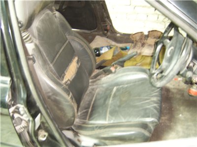

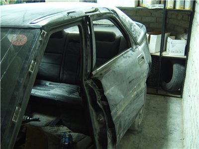

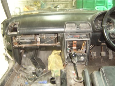

ну да,самому нравиться,
а вот в каком состоянии она мне досталась,
по кузову ещё ооооооочень много работы,а с запчастями туго,

на самом дели не так всё сложно как кажется,
1 снимаем все нужные детальки,разбираем и просто моем под горячей водой
2 материалы,обезжириватель,так прям на пузырьке и было написано,грунт,так как я решил красить сам то поискал в баллончиках,по советам продовцов взял типо специальный грунт по пластику,
попробовал его полное г,он даже сам не прилипает,поехал к другу он профессиональной покраской авто занимается
тем же обезжирили прям из пульверизатора обильно и покрыли простым грунтом,
краска и лак желательно одной фирмы,просто есть краски на основах разные ,хотел взять садолин но под него лак только на разлив,посоветовали вот такую,
есть этой же фирмы бесцветный лак,у меня синий металик,далее замываем грунт прям под напором воды в раковине,снова обезжириваем,и тонкими слоями с интервалом в пару минут наносим,лучше наложить 20 тонких слоёв чем потёками всё загадить,сохнет быстро и через часа 4 ложем также лак,лучше всего красить в тёплом не пыльном помещении,я вообще дома красил,всё собираем и радуемся,на всё ушло 300 р+пиво,
эта уже вторая зима пока птьфу птьфу ни одной трещинки и сколов,
