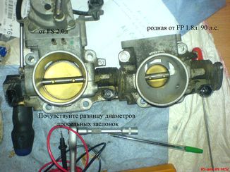

почувствуйте разницу, если кто имел мотоцикл ИЖ с двиглом 350 см3 и 20-24 л.с., то он подтвердит, что диаметр дросельной заслонки 626 GE а может и GF 90 л.с. соответсвует дроселю ИЖа.
Кстати крутящий момент ДВС пропорцианален коэфициенту наполнения цилиндра топливо-воздушной смесью. Один из способов повысить наполнение цилиндров это 4 клапана на цилиндр, ну и вопрос зачем усложнять конструкцию двигателя FP 1.9 16 клапанов чтобы снять всего 90 л.с., ответ - ненужно этого делать и следовательно движок имееет потенциал, хотябы для возврата 105 л.с.
Как она вообще ездила с таким дросселем? :shock:

Вывод значит такой . . . Мозги сами подстраиваются . . . Значит если на 90 поставить ДЗ от 105 будет 105 . . . . Так что можно смело 2 литра ставить :)

очень заинтересован этой темой с заменой ДЗ!
вроде все просто, заменю от FS 2,0, и получу 15 лошадей :)
новая встанет на место оригинальной без проблем, или нужно обрабатывать?
какие есть тонкости?
у нас ДЗ на ebay от 30 евро стоит :)
