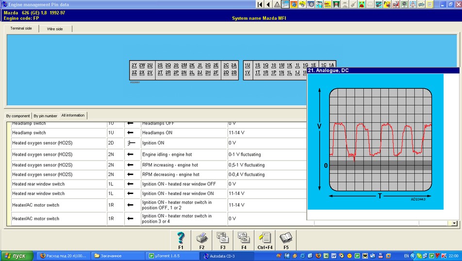

Это с автодаты ,у меня именно такой разьем. Вид ECU со стороны ECU :) .Коробка механика ,кандея нет.
Меня еще смущает то ,что в воркшопе от ВПередсмотрящего ,распиновка другая ,а в той части ,где пины совпадают ,висят другие устройства.
Комментарий к файлу: 1,8 FP 93 год-фото с автодаты-ECU

по памяти у меня именно так.

kdltt , я про лямбду не понял немного, а период переключения то какой получился, попадает в 1-2 секунды на холостых?

kdltt писал(а):
Hotbox
я ж не работу лямбды проверял ,а вольты ,которые она выдает
Дык я про твою лямбду спрашиваю! Она у тебя переключается, т. е. напряжение меняется от 0 до 1 В (ну не от нуля прям и не до 1 В, ну около того) один раз в 1-2 секунды??? В смысле мож она дохлая
