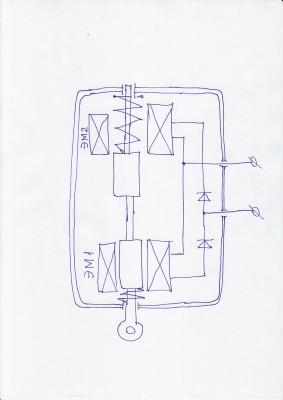

нарисовал как смог, но думаю смысл будет понятен
_2.jpg [66.11 ]

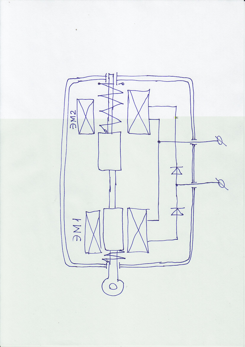

Не претендую на истину, но идея исполнительного механизма ЦЗ на ЕМ на моем рисунке.
Суть две разнесенные катушки относительно якорей и развязанные электрически диодами.
.jpg [ 140.36 | Просмотров: 1448 ]
MAZDA 626 GF, хетчбек, 1840 см куб, МКПП, 1998 г.

и какой же принцип работы двух катушек

Это русские так сделают. При этом поставят два диода на 30А размером с пол спичечного коробка каждый, и еще два в обратку - чтобы не спалить выход исполнительного устройства. Будет отличный девайс, весом в пол кило минимум, занимающей четверть пространства внутри двери.
А японцам такой ужас просто в голову не придет... да и зачем придумывать такие сложности? я молчу о токе...
