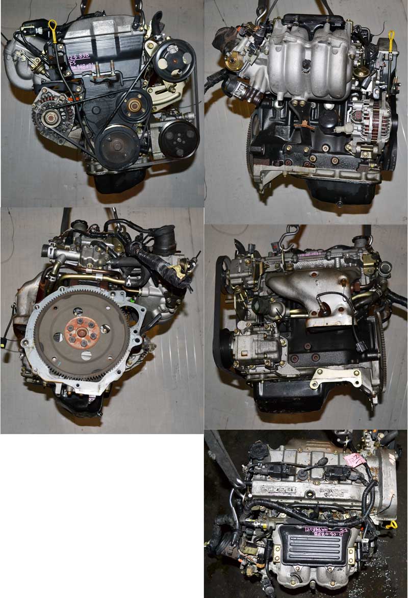

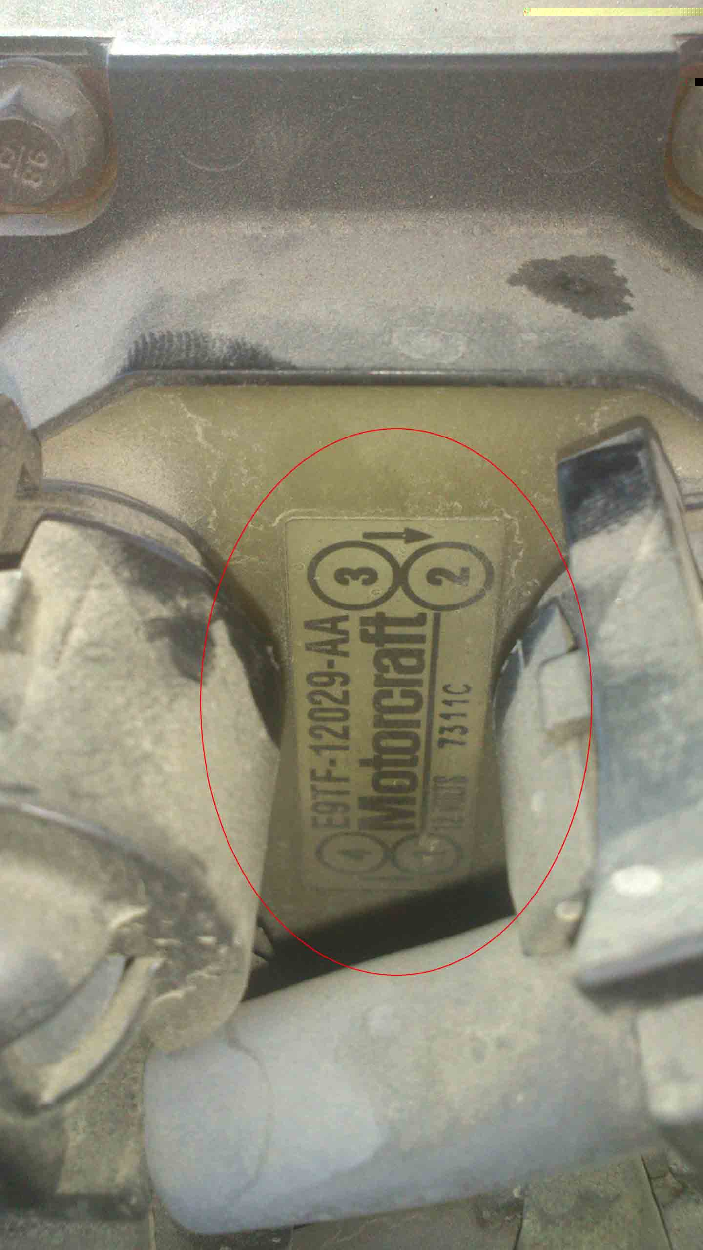

Победа, выяснил где катушки, теперь остается выяснить, если я куплю двигло с катушками СВЕРХУ, смогу ли я приспособить свою систему туда?
Прилагаю фото.
Комментарий к файлу: А предлогают мне вот такой двигло.

Комментарий к файлу: По номеру детали выяснил их.
Прилагаю фото.
конечно можешь!
от старого двс возьмешь:впускной коллектор(с дросселем вместе), выпускной и катушки с проводами.
По сути сами двигатели,что у тебя, что тот на фото одинаковые. разница может быть лишь в навешанных на него побрякушках.....я ясно выразил свою мысль?
