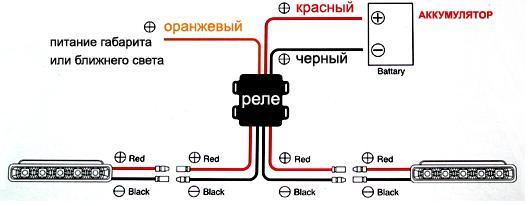

Тему не убил а сделал акцент. Едем дальше, схема по нормативам и госту расположения огней есть в начале темы, если нет она вот
По поводу реле, надо две штуки. Берем наши родные одно на 4 контакта второе на 5.
Если у кого лампы головного света как у меня Н4, то советую схему которую увидите ниже, дело в том, что огни загорят как авто заведете, погаснут как заглушите, кроме того, дневные ходовые огни должны гаснуть при включении ближнего, это не сложно, вопрос такой, а если вы дальний включите? Тогда они опять загорят :D Нам этого не адо, предлогаю управление кидать с габаритов, габарит врубил огни тухнут, с учетом, что габориты всегда горят и с ближним и дальним, то огни у нас отключатся в обоих режимах, схема такая, придумал не, я я просто выбрал ее из многообразия того, что есть в инете
Тумблер по желанию, кто хочет ставит, кто не хочет не ставит. В любом случае, без него проблем не будет, оставил авто на габаритах, дневные огни тухнут, вот еще вам плюс.
Что касается реле, отечественного автопрома, я выложу фото, одно у меня было, второе куплю.
Кстати кто не хочет покупать предложеные мною реле за 100 руб пара, может купить импортное одно, за 700 руб как это

Dimagor писал(а):
perchic1
Насчёт госта ты правельно подметил,но схема подключения савсем не такая.
Я ж не говорю что это гост :D . но гореть будут по нормативам, схем море, давай твою глянем, просто я выбрал и буду собирать согласно ей.

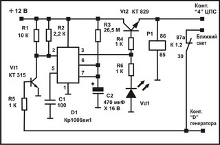

Зарегистрирован: 07 июл 2010 21:33
Сообщений: 355
Откуда: Владимирская обл.г.Юрьев-Польский
Автомобиль: Mazda 626 GF 2000.
.JPG
.JPG [ 17.71 | Просмотров: 4425 ]
вот схема

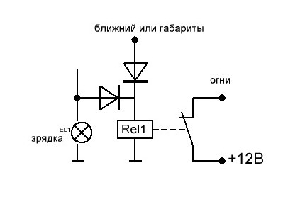

Для правильности надо чтоб загоралась после запуска,лишняя нагрузка на акуме особенно актуальна зимой,для этого надо либо инвертировать сигнала с лампочки зарядки или поставить компаратор в красный провод 8)
Есть такое дело, я о том и написал, такой вариант я тоже видел.

Вот схема самого блока
Shema.jpg [ 19.57 | Просмотров: 4422 ]

2. Mazda 626 GF 1.8L 16V 101л/с 2000г. Езжу не нарадуюсь!!!!
 Заголовок сообщения: Re: дневные ходовые огни | мазда (mazda) форум
24 ноя 2010 22:32
Сообщений: 2685
Автомобиль: mazda 323F
Баллы репутации: 828
Dimagor Это схема готового коплекта, в котором одно реле идет. Там просто купил за 2500 и подключил. Я же говорю, когда огни например за 1300 купил, два реле за 100руб, итого 1400 руб. Можно вобще фуфел за 500 купить и реле за 100руб. В моем случае бюджет 1400 руб. Фото выше (огни которые закажу) Кто хочет пусть паяет себе этот блок управления. Есть готовый за 700руб и выше, ссылку давал. Они от 700 до 1400 руб есть в продаже, но зачем? Есть проще варианты.
25 ноя 2010 10:13
Во!Слегка упростил! :D
.JPG
.JPG [ 10.77 | Просмотров: 4391 ]
и отредактировл
