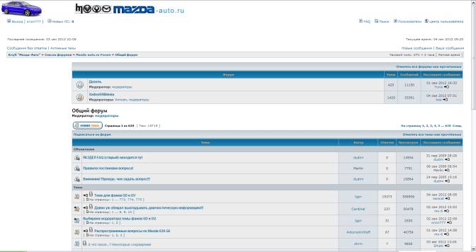

Странно себя ведет форум..
Хвала одмину, навесил рекламы, соц.сетей, а хостер, небось, тот же. Вот сервак нагрузку и не держит.
Я, кстати, позаблочил всё при помощи адблока, кроме анимированных смайликов и логотипа. (VK.com блочил сразу как фрейм)
