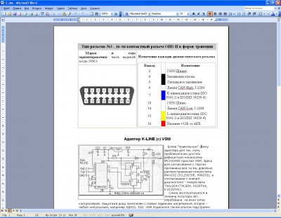

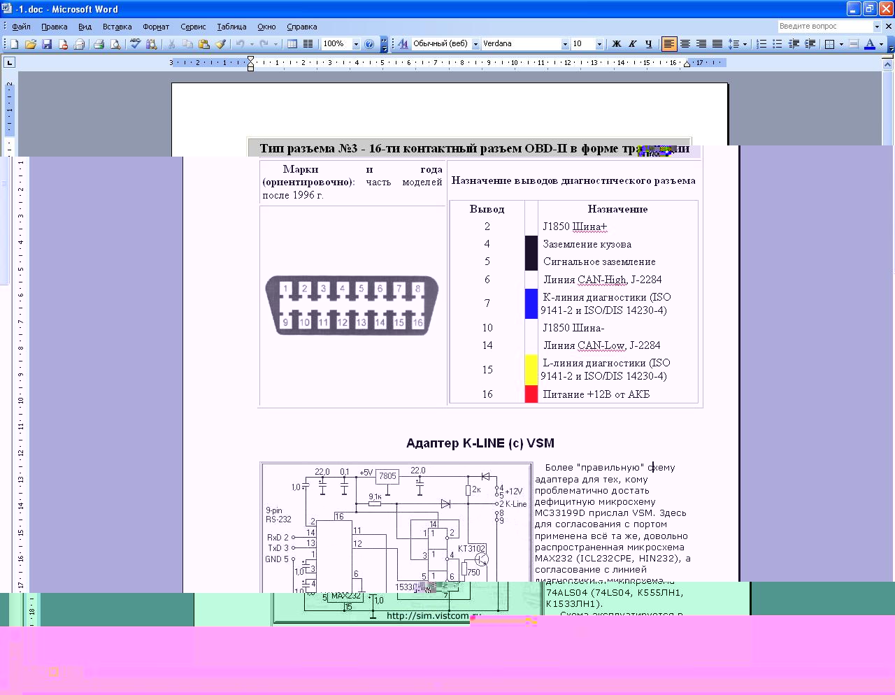

И мне интересно про диагностику: что за плата, куда подключал, какая прога, что видно?

Выкладываю на общее обозрение.
У меня OBD-II находится под рулевой колонкой внизу слева.
Распиновка разъема и схемка прикреплена.
Перепробовал кучу прог, удалось подцепиться с помощью 2-х: OBD_SCAN_TECH 0.77 и obd_tool_1260.
Если надо, могу скинуть дистры. Может, на данный момент еще что появилось, не фильтровал давно эту тему.
Мне нужно было на тот момент только посмотреть, есть ли ошибки, сразу видно, работает ли лямбда.
А выводит показания всех датчиков, которые доступны (температура, MAF, лямбда).
Причем на разъеме OBD-II разведены не все контакты, а только нужные. Главное, чтобы присутствовал 7-ой - выход К.
С разъемом не запаривался, просто пропаял кончики проводов, сплющил плоскогубцами, и втыкнул в разъем.
Но с ответной частью разъема, конечно, удобнее и эстетичнее.
Может, кто юзал другие проги? Поделитесь.
PS. Приведу порядок настройки схемки:
Более "правильную" схему адаптера для тех, кому проблематично достать дефицитную микросхему MC33199D прислал VSM. Здесь для согласования с портом применена всё та же, довольно распространенная микросхема MAX232 (ICL232CPE, HIN232), а согласование с линией диагностики - микросхема 74ALS04 (74LS04, К555ЛН1, К1533ЛН1).
Схема эксплуатируется в течении полутора лет, опробована на всех типах контроллеров. Защитный диод желателен с малым падением напряжения, второй - любой импульсный, например КД521, 522. VSM поделился также опытом подстройки нагрузочного резистора. На схеме его номинал 2 Ком, это оптимально для тестирования и программирования блоков "Январь", для "Бошей" его номинал около 1 Ком, для GM - больше 2 Ком. От себя замечу, что номинал резистора применяю 510 -560 Om, как на "больших" схемах, это обеспечивает ток линии около 20 mA, что повышает помехозащищенность. В GM, повторюсь, нагрузочный резистор установлен в блоке и линия диагностики использует пятивольтовые уровни, внешний нагрузочный резистор в адаптерах ALDL не используется. Нумерация выводов по входу соответствует 9-пиновому разъему СОМ, выхода - 9-пиновому разъему адаптера KR-2 от НПП НТС.
ПРОВЕРКА И НАСТРОЙКА
1. Ищем какой-нибудь измеритель, хотя бы простейший электрический тестер.
2. Убеждается в правильности установки элементов схемы и наличии нужных и отсутствии ненужных соединений между ними.
3. Подаем +12В, адаптер к компьютеру не подключен.
4. Проверяем наличие +5В на выводе 16 MAX232 и выводе 14 логики, если нет - проверяем правильность установки и работоспособность 142ЕН5
5. Проверяем работу конверторов MAX232, т.е. наличие +10В на выводе 2 и -10В на выводе 6, если нет - проверяем правильность установки и исправность конденсаторов.
6. Подаем на вход приемника RS232 -10В, т.е. соединяем выводы 13 и 6 МАХ232 и проверяем прохождение сигнала: (логическая "1" на выходе 12 MAX232) -> (логическая "1" на входе 5 ЛН1) -> (логический "0" на выходе 6 ЛН1) -> (+12В в k-line) -> ( логическая "1" на входе 1 ЛН1) -> (логический "0" на выходе 2 ЛН1) -> ( логический "0" на входе 3 ЛН1) -> ( логическая "1" на выходе 4 ЛН1) -> (логическая "1" на входе 11 MAX232) -> (низкий уровень RS232, т.е. менее -5В на выходе 14 MAX232). При непрохождении сигнала через любой элемент, проверяем правильность установки и работоспособность этого элемента. Удаляем соединение между выводами 13 и 6 МАХ232.
7. Подаем на вход приемника RS232 +10В, т.е. соединяем выводы 13 и 2 МАХ232 и проверяем прохождение сигнала: (логический "0" на выходе 12 MAX232) -> (логический "0" на входе 5 ЛН1) -> (логическая "1" на выходе 6 ЛН1)-(~0В в k-line) -> ( логический "0" на входе 1 ЛН1) -> (логическая "1" на выходе 2 ЛН1)- ( логическая "1" на входе 3 ЛН1)-( логический "0" на выходе 4 ЛН1)-(логический "0" на входе 11 MAX232) -> (высокий уровень RS232, т.е. более +5В на выходе 14 MAX232). При непрохождении сигнала через любой элемент, проверяем правильность установки и работоспособность этого элемента. Удаляем соединение между выводами 13 и 2 МАХ232.
8. Подключаем адаптер к порту RS-232 компьютера, соединяем с k-line и пытаемся установить связь с контроллером. В случае проблем, при отсутствии осциллографа, проверяем: правильность использования программы; параметры COM-порта (может ли он работать на выбранной скорости обмена); величину резистора в нагрузке k-line; качество линии связи и т.д.
OBD-II.JPG [ 181.61 | Просмотров: 4988 ]

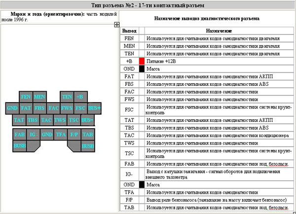

Большое спасибо. Но у меня нет ОБД разъема и соответственно К-линии. они появились на машинах модоже. Опять непонятки по диагностике моей Маси.

Тогда только с помощью светодиода и разъема в подкапотном пространстве.
diagn_raz.jpg [ 68.9 | Просмотров: 4978 ]

Да в том то и дело что у меня в колодке нет контактов TEN, FEN и светодиод некуда подключать.
