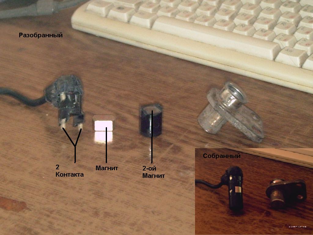

Сёдня решился разобрать датчики абс.....кста проверил два задних показывают сопротивлени 1,66.....а передние молчат....после того как разобрал так и несмог понять почему датчик мёртвый....((((Может ктонить чё нипуть подскажет...

Странный датчик. У меня вообще другой внутри все залито невозможно открыть. Посмотри у тебя датчик коленвала от волги подойдет или нет, вообще говорят подходит.

Mars:Да вот мне тоже стало интересно а вдруг подойдёт.....Ща воть только пробил по Экзисту,датчики такие стоят на МХ 91-93г.в.....ну господа МХ-воды ктонить себе ставил датчик абс от волги.
