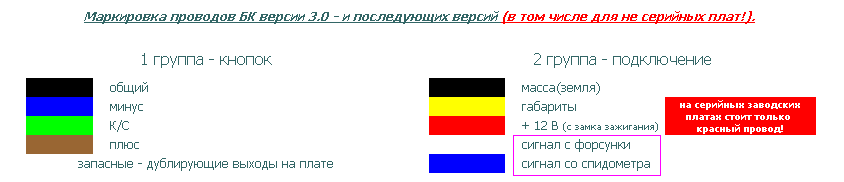

Как старый автоматизатор скажу от себя опираясь на информацию: :oops:
Они подключаются:
1. к сигналам форсунки прямо на форсунке, т.е. ловят импульсы ее открытия для расчета оборотов и расхода бензина (по ширине импульса открытия)
2. к сигналу спидометра, т.е. ловят импульсы оборотов колеса для вычисления скорости и пробега.
Под конкретную машину настраиваются калибровкой (подгонкой) коэффициентов расчета скорости (зависит от диаметров колес и количества импульсов на оборот колеса с датчика, вроде, АБС) и расхода зебина (зависит от пропускной способности форсунок).
Так что еще раз повторюсь: ДУМАЙТЕ О ДИЗАЙНЕ, остальным голову не заморачивайте себе!
А вообще идея во: :good:
ВОТ!
BK.GIF [ 5.41 | Просмотров: 3776 ]

В связи с этим думаю и тазиковые компы будут жить у нас, только настроить надо правильно.
Однофигственно все входные сигналы подгоняются под уровни, с которыми работает контроллер в БК. Делается это прямо в самом БК. Поэтому он и без переделок особых должнет встать. Максимум пару деталек по 5 коп. поменять может потребоваться. Сигналы, сами понимаете - они либо в районе 12В, либо меньше.
FOXtrot, не все так просто, техника цифровая (но в спор вступать не собираюсь).
