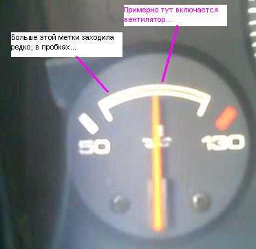

Кааароче пацаны, нашел я верный и проверный способ поднятия температуры :D
009.jpg [ 1.9 | Просмотров: 2176 ]
Комментарий к файлу: а вот каким методом :)
008.jpg [ 2.16 | Просмотров: 2176 ]
Комментарий к файлу: вот что из этого получилось...
006.jpg [ 16.13 | Просмотров: 2176 ]

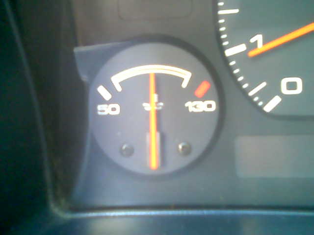

07 окт 2005 14:32
А вот как было...
Комментарий к файлу: отак то...
.JPG
.JPG [ 15.38 | Просмотров: 2174 ]

Если я правильно понял, что на фото - картонка перед радиатором, то это на 100% подтверждает гипотезу о неправильной работе термостата.
07 окт 2005 15:24
Sasha-HB626GD, отож и я сделал :)
ИгорьММС, картонка, но термостат - я не знаю уже что делать, все там четко :(
07 окт 2005 16:10
Вернись к термостату -- мой братец на АУДИ 80 поменял их штуки четыре в магазине, вот только он бился с проблемой перегрева мотора. Так вот только 4-й термостат нормально работал. Причем термостаты родные все были -- кругом значки АУДИ, а на коробочке еще и Фольксвагена. Так, что вперед к любимому термостату.
07 окт 2005 17:29
AndreyP, блин, но не могу понять я зависимости :(
замес термостата в чем? в том что до не больших температур он закрыт, жидкость церкулирует по малому кругу, когда же чуток мотор прогрелся - он открылся, и жидкость погнала по большому кругу. (у меня он открывается примерно тогда когда стрелка показометра у отметке нарисованной на рис. Безымянный.JPG - (Больше этомй метки...)), значит мотор не греется, когда только открывается термос, но даже если нагреть, с пробке или на холостом, температура все ровно падает до этой отметки через 5-10км. :roll:
Я так понимаю, что если термос открывается когда ему положенно и вины в нем не вижу (хотя как я говорил раньше у меня стоял на 87С, а щас я поставил на 88С.) если б термостат отвечал за КОНЕЧНУЮ температуру, иногда к примеру, включал вентилятор и выключал, тем самым регулируя температуру - тогда было бы понятно.
А так, его задача быстрее прогреть мотор! ?
