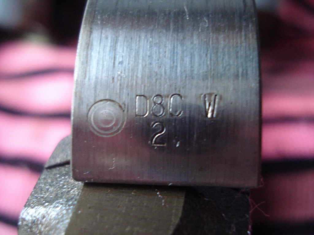

26 мар 2008 20:41
Зарегистрирован: 09 дек 2007 19:03
Сообщений: 239
Откуда: одесса
это вкладыш шатунный.кто может обьяснить что за маркировка на нем?

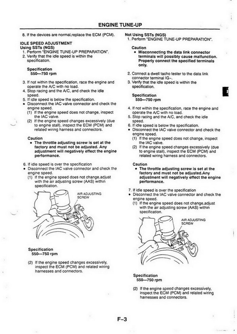

покажите плиз стрелкой на этом фото:
http://foto.ixbt.com/?id=photo:183436
где находится винт для регулировки холостых оборотов.
и где находится винт для пропуска воздуха в обход считалки ДМРВ, который по талмуду нельзя крутить на ГФ ни в коем случае.
кто-то писАл, что второй винт помогает избавиться от дыма.
его нужно для этого вкручивать, или выкручивать?
на сколько оборотов?
Drakon, фотка не по теме твоего вопроса. Иди лучше на http://www.japancats.ru и найдешь там свой блок ДЗ и винт на нем.
А крутить не рекомендуется не
а винт упора ДЗ, которым на заводе устанавливается начальное (полностью закрытое) положение заслонки

Sirob,
к сожалению, пойти туда не могу:
У нашего провайдера существует разограничение на российский/зарубежный трафик.
К сожалению для IP ххххххххххх доступ закрыт.
потому прошу помочь с фоткой.
если нужно, могу сделать еще фото, без проблем.
только укажи, с какой стороны и что фоткать.
раз его можно крутить, очень хорошо :)

Drakon, тогда лови скан из воркшоп мануала. Кстати, этот мануал есть в ФАКе.
0056.jpg [ 190.26 | Просмотров: 4949 ]

Sirob,
я спецом книгу по мазде купил, там такие же смешные картинки есть, но по ним ничерта не могу найти, где эти детали расположены!
потому сфоткал моторный отсек и конкретно прошу указать стрелкой, где этот винт для пуска воздуха в обход считалки.
если на моем фото не видно, сделаю еще, только скажи какое место снимать.
