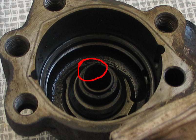

Далее про насос.
Начал вытаскивать подшипник(без результатно), из крышки насоса отделилась пластинка с прокладкой и пружинкой.
Я глянул в нутрь и увидел что у отверстия 1 край сильно сношен валом, но не до дырки. Вот фото.
Ничего страшного в работе не произойдет?
Чем промыть насос перед сборкой? (Керосин или уайт спирит сойдет?)
Завтра зайду на завод и попробую там в мастерской вытащить внешнюю обойму. На крайняк фрезеровщику на пиво дам и он мне его вырежет. Вообще не идет.

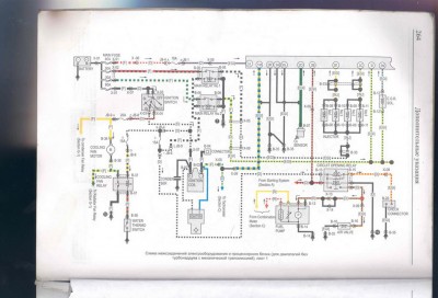

Уже заменил бензонасос мелкие работы по электрике справился с расходом 25 л/стокм. подвинтив дмрв (видно что там сильно покопались) теперь хочу восстановить лямбду(датчик кислорода) ну и все то что на форуме вычитал.
Подскажите пожалуйста куда провода от лямбды идут на моей они оборванны, то есть где находится разьем? Нашел двух-проводной свободный примерно под приемным патрубком справа от двигателяпод пучком вакуумных трубок.

15 сен 2009 17:44
olega писал(а):
Привет всем кто на GD
Купил мазду 626 GD FE 2.0 8 клапанов 5 ступка 90 год
Лови
264.jpg [ 196.78 | Просмотров: 13893 ]
и скачай менуал!

kphy
На сколы забей. На работу не влияет. Обойму не выфрезеруешь Сталь твердая но я думаю в масштабах завода выход найдется.
15 сен 2009 18:09
Sedoj_ писал(а):
kphy
Угу,и в условиях завода можно и завтулить выработку,токо премию смени на водку! :D

Спасиба за цветную схему!
В скачанном мануале к сожалению не разборчивые черно белые картинки. скачивал viewtopic.php?f=36&t=25243
из схемы понял что разьемов от датчика кислорода быть не должно ну кроме того что прямо у датчика и на блоке управления 2D
626 GE FP 1993
Друзья выручили на заводе (я там работал раньше). Пока я зажал в тиски вал(за обойму внутреннюю подшипника) и стал откручивать шкив, сварщик(хороший) резцом(газовой горелкой) аккуратно(не перегревая) распилил подшипник вы вытащил его. Там корпус из чугуна, когда остыл я его забрал.
Просто времени небыло заморачиваться, нужно было быстро сделать.
А вообще когда все под рукой (тиски, сварка, и т.д) все делается очень просто и быстро. Завтра буду все собирать.
Смущает меня только дешовый сальник (за 10р) русского производства купленного в магазине автозапчастей ВАЗ. Но другого нет.

15 сен 2009 20:18
А причину этого разрушения вы вычислили?
15 сен 2009 20:24
Я думаю что это произошло в то время как рассыпался подшипник и ремень какое-то время вращал вал уже на искосок. А в том месте там мягкий материал, вот его и подточило.

Просто время пришло для подшипника. Для насосов ГУР это нормальный ход и не только для Мазд.

Еще бы, он отработал 450 тыс км. Да и не свистел, а сразу сдох. Еще у меня подозрения из-за подтекающей трубки, возможно насос пару раз работал в нештатной ситуации.
Трубку я поменял, осталось насос собрать и прикрутить.
Можно промыть внутренности уайт-спиритом? Или чем лучше?

Фигасе... Это ж скока надо было проездить со скрежетом и гулом, чтобы так сожрало насос??? Неужели не слышно было?

Скрежета не было. Когда у меня стала подтекать трубка (в Крыму), я просто в один момент услышал скрежет, сразу понял и проверил бачек. Долил жидкости, прокачал систему и каждую поездку подливал по немного (на 2000км ушлек 1л Декстрона). По приезду стал искать трубку и активно ездить. И перед домом после поездки в один момент руль стал тяжелым. (Кстати в эту поездку жидкость перестала уходить и на ХХ иногда слышно было шум от подшипника), но ехать было нужно и ГУР работал как положенно.
Тут 2 варианта.
Либо это произошло из за того что трубка забилась (или шланги которые мне поменяли в сервисе на Украине (перегнулись/испортились) перестали хорошо пропускать жидкость, но на насос это не должно было так повлиять.
Либо просто подшипник уже от возраста сдох.
15 сен 2009 20:41

Кстати та часть что сожралась сделана из какого-то мягкого материала. Ее скорее сожрало за 1 минуту пока я до обочины ехал.
