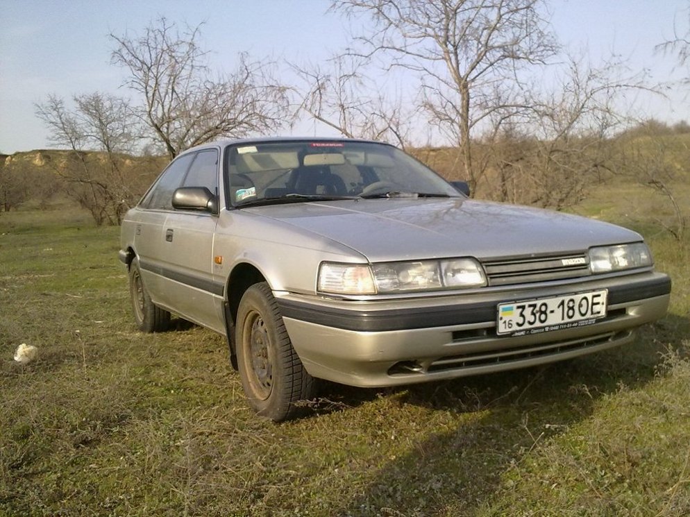

Двигатель 2.0i, 8 клапанный, около года назад делался двигатель. Что именно делалось, узнаю точно ещё. Сейчас двиг работает на ура, масло не ест (только мне его в ближайшем будущем менять уже), подушку двигателя вроде как надо заменить. Кузов целый полностью, недавно поварили. Машина в Украине с 2000 года, приехала из Германии. ЗА последние 11 лет самая серьезная авария закончилась заменой пас. двери, и то, только потому, что цвет заводской, дверь нашли за 40$. а за ремонт старой хотели ~80. Салон на 5-, подвеска так же. Из того, что делать уже надо - масло, фильтры поменять, подкрыльники. Хотелось бы : пороги замовилить (вроде это так называется), резину поменять. Машина 1990 года, в целом состояние - "очень живая". Уговор у нас был на 4000$, но думаю, что ещё пару сотен он скинет.
Mayor, соната конечно в идеале... Маська не такая конечно, но тоже очень даже ничего. Только вот колпаки оригинальные у неё годик назад сперли(
ЗЫ Раз 5 просмотрел по кругу все твои фото. Впечатлен, очень)
SPOT, обязательно устроим смотрины! Я только ЗА :)
Комментарий к файлу: Вот и она :)
02042011102.jpg [ 190.74 | Просмотров: 13194 ]

Sun писал(а):
Двигатель 2.0i, 8 клапанный, Машина 1990 года,
Кажись появился у меня ещё один брат по несчастью. 90-ый год - это горе. Лучше бы это был 91.
