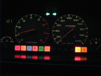

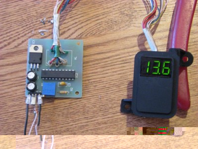

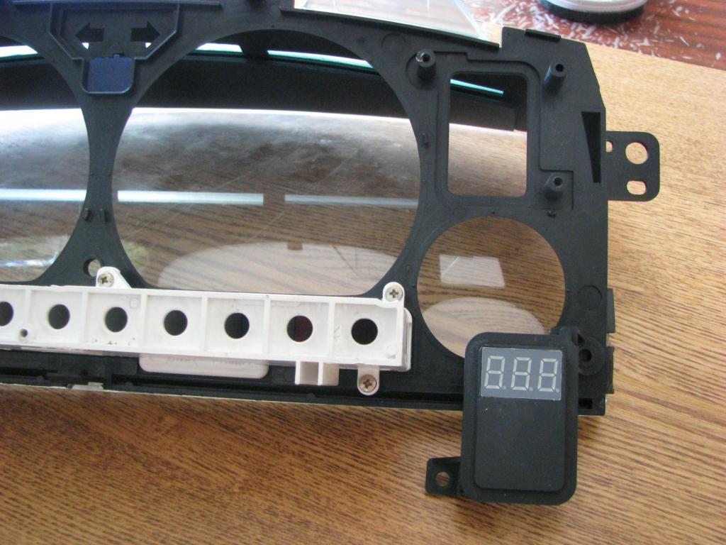

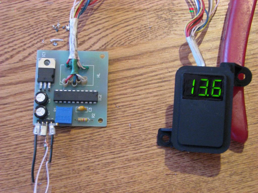

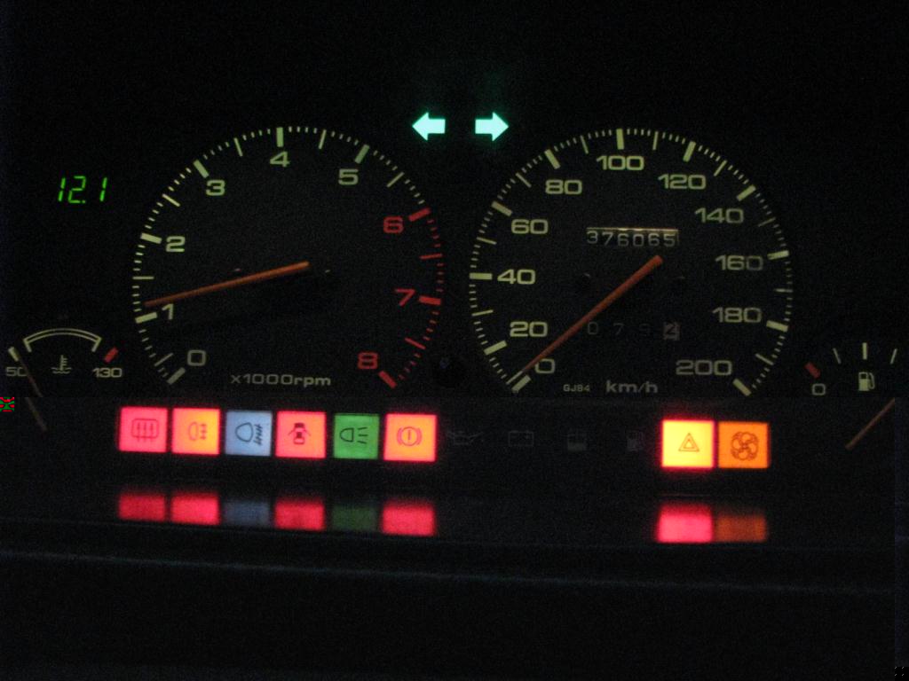

Себе поставил вот такой: http://www.megachip.ru/item.php?item_id=2126212
Типа вот фото:
IMG_1274_.jpg [ 124.33 | Просмотров: 16651 ]
Сверху обтянул тонировочной плёнкой, но надо снать, а то она в солнечную погоду сильно бликует и ничего не видно. Саму плату обернул полиэтиленом (чтоб к/з не случилось) и приклеил клеевым термопистолетом между корпусом приборки и её платой.
IMG_1269_.jpg [ 105.71 | Просмотров: 16651 ]
IMG_1386_.jpg [ 77.67 | Просмотров: 16651 ]
