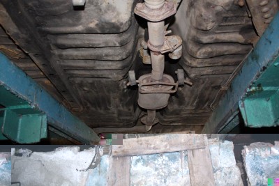

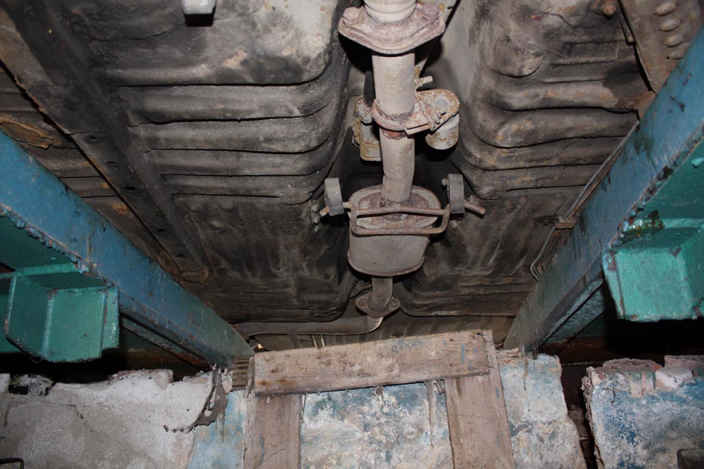

Сегодня залез в яму и решил проверить дно, как машина пережила зиму + 2 масяца стояла в сыром гараже.
Картина обрадовала. Все в порядке.
2.jpg [ 142 | Просмотров: 16434 ]
21 май 2011 20:26
Сообщений: 370
Откуда: Пенза
Мда. Обработать не помешает.
21 май 2011 20:50
Сообщений: 1495
Откуда: г.Москва САО
Автомобиль: Suzuki Liana
Баллы репутации: 22
Я машину можно сказать уже продал. Зачем. Пусть человек видит все как есть и сам что нужно делает (может он решит сделать это лучше меня).
