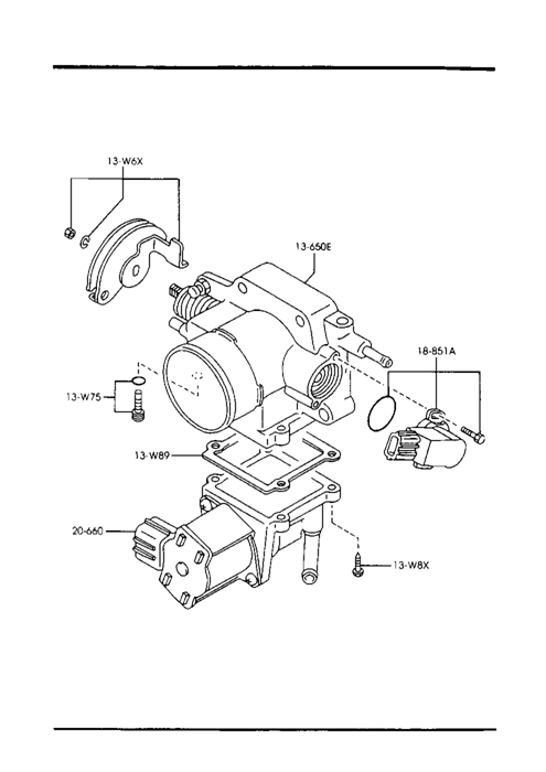

Drakon, да нет там никакого винта
для пуска воздуха в обход считалки
. Если и бывают такие "пуски", то они называется "подсосами" и с ними все борются и устранить пытаются, а не какими-то несуществующими винтами регулируют. А винт регулировки оборотов ХХ ищи прямо на корпусе ДЗ.
P.S. Если в твоей книжки картинки смешные, то выкинь ее нафиг и скачай оригинальный Маздовский воркшоп мануал.

Sirob,
вот, что писал Shveps по этому поводу:
Вылечил я этот белый дым вот как.
На холодную, лучше после 2-х дней простоя, открываем капот, готовим плоскую отвертку и локализуем винт подкуртки оборотов на дросселе.
Заводим и бегом вставляем отвертку. первые 10 секунд двигло немного колбасит, так вот нам надо в течении 5-9 секунд после запуска быстро ЗАКРУЧИВАТЬ винт (безо всякой перемычки), до того пока двигло не станет работать ровно.
ВСЕ. БОЛЬШЕ НИКОГДА! НИКОГДА! НЕ ИМЕЕМ ПРОБЛЕМ С БЕЛЫМ ДЫМОМ (Вариант белого дыма с нормальными кольцами и колпачками)
Теория - видимо комп на 10-й секунде корректирует прогревочные обороты из-за ИЗЛИШНЕ выкрученного винта - слишком большой подсос в дроссель в обход МАФа - дает компу давать больше бензы чем надо или уменьшать обороты. А это на холодную приводит к неполному сгоранию, засиранию свечей и в следствии неполного сгорания бензы - к появлению белого дыма.
После того как я это сделал - ДВИГЛО НЕ КОЛБАСИТ при запуске, НЕТ БЕЛОГО ДЫМА, Уменьшился расход бензы. Единственный минус, который я заметил - уменьшились ХХ немного - в пробках потрясывает руль, но все равно держится на 750. И приходится сильнее подгазовывать при троганье.
Двигло не дымит теперь даже после нескорльких дней стояния в холодную и влажную погоду.
YES YES YES!!!!

Drakon, но я же картинку выложил + словами писал, что этот винт на блоке ДЗ находится. Да и ты сам Shveps-а цитируешь, где он говорит, что винт на дросселе находится. Вот еще один скан выкладываю, там этот винт слева показан с номером 13-W75

Sirob,
ок, спасибо, поищу его.
но это не тот винт, который за ХХ отвечает?
винт ХХ мне крутить не нужно, ХХ в порядке :)

Drakon, да, это тот самый винт, что обороты ХХ регулирует. А ты вообще какой винт ищешь и зачем?

shveps,
это ведь ты писал, что полностью закрутил винт на дросселе и дым пропал.
какой именно винт ты крутил?
или он там один всего?
если он там один, то почему это никак не отразилось на оборотах ХХ???

теперь по поводу винта ХХ, я его сегодня хорошо так покрутил :D
сначала вкрутил на 10 оборотов и завел машину, дым был как обычно, сразу выключил, вкрутил еще на 6 оборотов до упора, завел мотор, дым опять :(
решил немного проехаться, и заглох на первом же перекрестке :)
в результате дальнейших экспериментов оставил винт на положении -3 оборота от начальных. бех нагрузки ХХ стоит ровно на втором делении тахо, однако при включении компрессора климы плавно падает почти до первой риски и мотор здорово колбасит.
так же было и при покупке машины, и я попросил в сервисе это исправить. очевидно, они мне и отвернули винт на 3 оборота, с тех пор у меня ХХ без нагрузки стоял чуть выше второй риски на тахо, и с климой падал не так сильно.
все это однако никак не влияет на дым!
