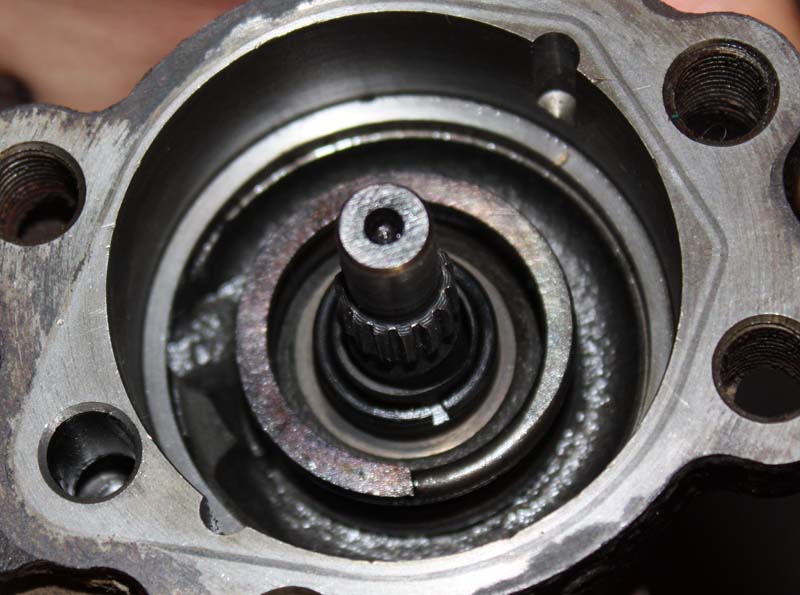

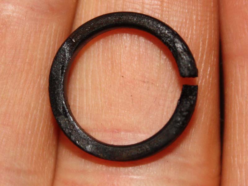

Начал собирать насос ГУР.
Такие вопросы. Сальник перед сборкой смазать нужно (я забыл это сделать), но думаю декстрона туда капнуть в нутрь.
Еще прокладка внутри с одной стороны немного развалилась. Вот думаю какова ее функция? Может так и поставлю.
Неужели из-за нее заказывать рем комплект и ждать его 5 дней.
Фот как на фото. Хотя остальная часть целая.
Скинул новые фото.
Заказывать рем комплект или так собирать и запускать?

Прокладка из резины или как?Если или как,то можно и вырезать из чего нибудь,резиновую надо подбирать.

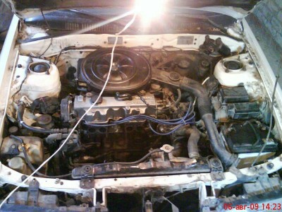

Господа, извините что не в тему, не знаю куда еще запостить :oops:
Хочу взять сей агрегат под восстановление его из пепла http://cars.auto.ru/cars/used/sale/3862794.html , сам занимаюсь покраской и кузовней, поэтому на убогий хач тюнинг и покраску :ROFL: не смотрим, это все будет переделано. Смущает двигун. хозяин говорит что там 140 л.с., но мотор в точности как на фото, я так понимаю карбюратор 90 л.с.
Вобщем брать или нет, коллеги?

Да,похоже это одновальный FE.140 лошадей там никак не может быть.
А двухвальный ,к тому ,по-моему ,-инжекторный,а не карбюраторный.
А по VINу пробить не пробовал?

Совершенно верно. Это обычный FE. Карбюраторный 107 лошадей при объме 1.8. Двухлитровый 115. Заявленные 140 присутствуют только в двухвальном 16V. Так что тут не только хач тюнинг, тут ещё и хач развод.

не надо ничего пробивать
на фото 2-х литровый 8-ми клапанный карбюраторный FE 90 л.с.
(самый надежный можно сказать вечный)

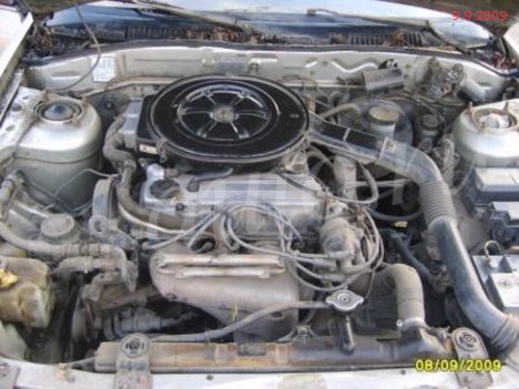

На купе этих годов 2литроые 8клапанные ставились только инжектора) Карбовый двиг на купехи этих годов ставился только 2 литровый 12 клапанный.
Так что он у тебе должен выглядеть примерно так (фота моего двига (только со снятым коллектором)

MIV
у моей тож по VIN коду должен стоять такой как на нижнем фото
однако стоит как на верхнем
это говорит о том что двиг меняли

Собрал я насос ГУР и поставил на машину. Залил Декстрона, прокачал систему. ГУР не работает. Только с повышением оборотов чуть усилие на руле пропадает. Теперь склоняюсь к мысле что это из-за рваной прокладки которую я не заменил. Думаю либо заказать рем комплект (но ждать его 6 дней). Либо купить б/у насос и поменять сразу в нем сальник с подшипником.
Может насос ГУР не работать из за этой прокладки что на фото.
Еще раз проверил.
ГУР работает, но усилие всеравно очень большое. (Если заглушить машину, то еще тяжелее). С повышением оборотов руль становится легче (но не как положенно). Думаю что все дела из-за прокладки.
5.jpg [ 65.91 | Просмотров: 16036 ]
4.jpg [ 89.13 | Просмотров: 16036 ]

SILVER писал(а):
MIV
Скорее всего меняли только голову со всеми её причиндалами....

Miv, точно! такой же как у тебя у меня мотор. Тоесть всетаки 109 а не 90 л.с у нас???

а разве дырки каналов совместимы?
