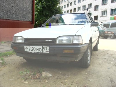

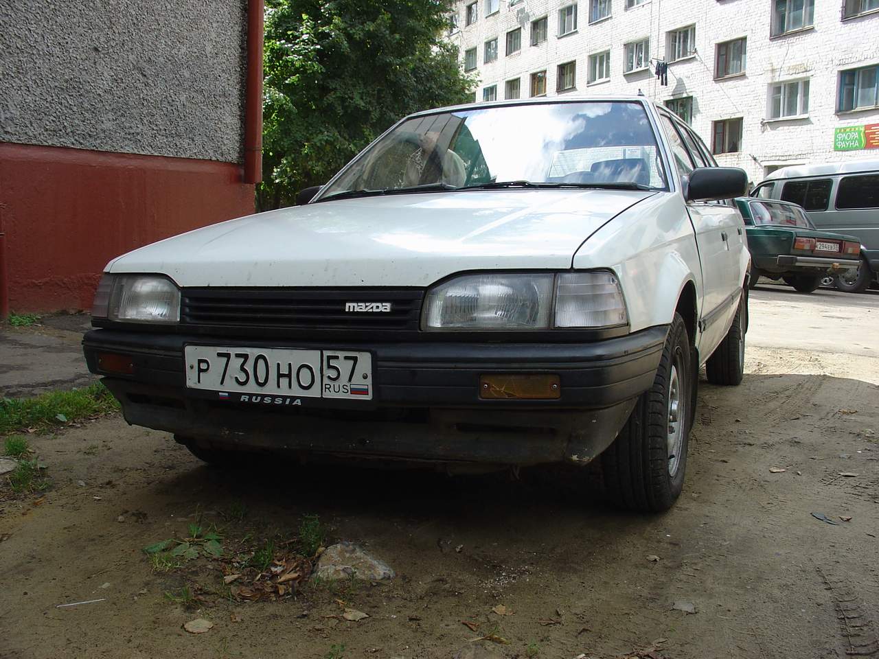

Первое пробное фото - август 2009
DSC06990+.JPG [ 175.78 | Просмотров: 5619 ]

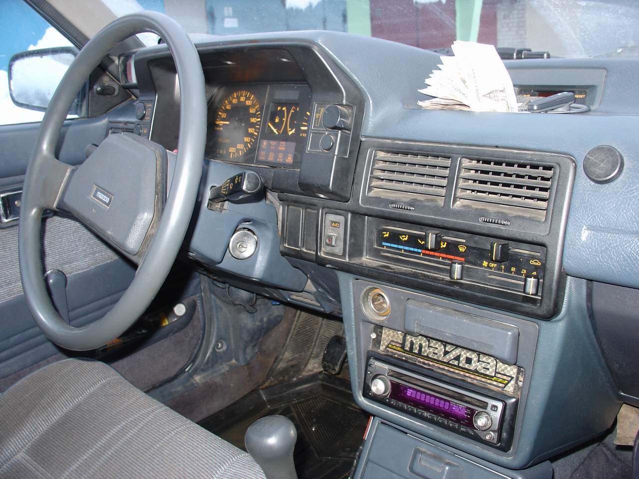

еще
DSC07167+.JPG [ 151.21 | Просмотров: 5619 ]

Добро пожаловать..)) :beer:
Симпотная и ухоженная маська!!! А оригинальный яповский мафон походу только у меня стоит.)) Думал сменить и передумал. В оригинале привлекательней :lol:

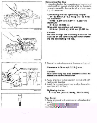

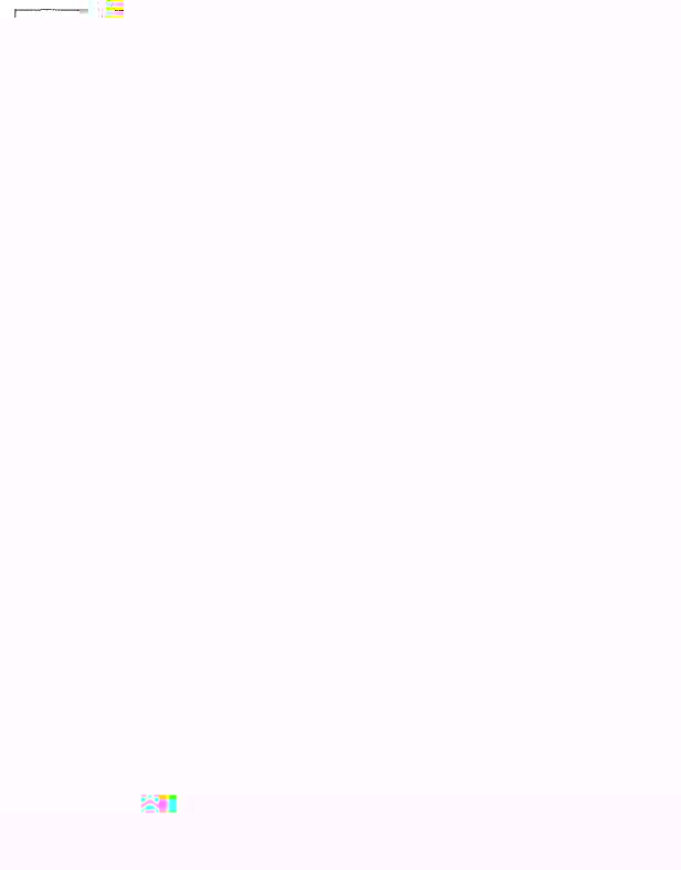

Edwin писал(а):
нарооод,люди добрые!)))подскажите момент затяжек болтов коленвала и шатунов на b6,а то есть ощущение что перетянул,вал очень туго идет,тянул 10nm
mazda323 B6 Soh_.JPG [ 90.73 | Просмотров: 5517 ]

Edwin
У тебя же турбо!!! :shock: Эти моменты для простых В3 и В5 и В6 :pardon:
Моменты затяжки резьбовых соединений, кгс*м для турбо
Болты крепления головки цилиндров 7.7-8.3
Болты крепления корпусов подшипников распределительных валов 1.15 -1.45
Болты крепления зубчатого шкива распредвала: 5,0-6.2
Болты крепления крышки головки цилиндров: 0,3-0.4
Болт крепления зубчатого шкива коленвала: 11.0-13.0
Болт крепеления натяжного ролика: 3.8-5.3
Болт крепления крышки привода механизма газораспределения: 0.8-1.1
Болт крышек коренных подшипников: 5.5-6.0
Гайка болта крышки шатуна: 6.6 -7.0 (В6 не турбо 4.8 - 5.3)
Болты крепления маховика: 9.8-10.5
Болты крепления масляного картера: 0.8-1.1
Болт крепления корпуса маслянного насоса к блоку цилиндров: 1.9-2.6
Болт крепления держателя заднего сальника коленвала: 0.8-1.1
Болт крепления водяного насоса: 1.9-2.6
Гайки крепления опор и кронштейна подвески двигателя:3.8-5.3
