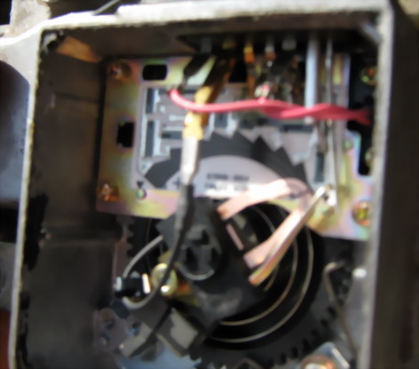

Всем добрый Вечер!
Сегодня до конца разобрался с жором бензина! :Yahoo!:
В моем случае был виноват расходомер воздуха.
Сейчас расход в городе 10л на 100км, а за городом при скорости 60 км в час, 10л на 135км, при 90 - 140 км\ч - 7л на 100
17 ошибка появляется только в городе, а за городом ее НЕТ!
Удачи всем с ремонтом машин!
Всем спасибо!
Ну вот! Поздравляю! Сейчас с каким мозгом работает? Компенсация восстановилась?
Если не трудно, кинь, плз., данные старого МАФа - сопротивления и, желательно, фото внутренностей, особенно
графитового слоя под ползунком.
ПС: забавненько так умирают вещи... стояла себе машина, стояла две недели... бац! МАФ сдох... забавненько...
Сейчас работает с родным мозгом 1z Feba, компенсация НЕ восстановилась! Все в этой машине куда то бесследно пропадает! Прямо как в жизни! :)
Данные по МАФу скину обязательно, сегодня или завтра!
Родной МАФ С Разбора МАФ
E2 VS 106 oм 110ом
E2 VC 180 ом 185ом
E2 VB 279 ом 200ом
E1 FC Бесконечность Бесконечность
E2 THA 1200 ом 1000 ом
Я думаю прикол был в том что накрылся датчик температуры воздуха.
Мерил показания расходомеров в снятом положении, на открытом воздухе, а показания в датчиках разные!
Комментарий к файлу: Прошу прощение за качество! С сотового фотал.
