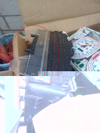

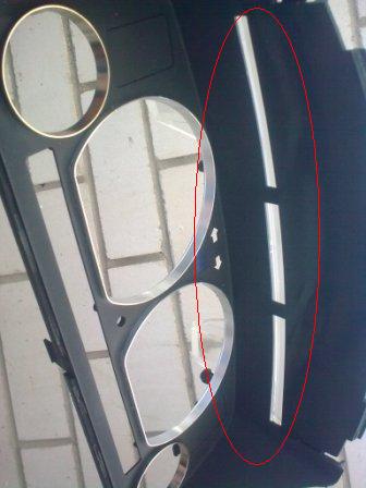

от флюорисцентной краски светиться будут отлично, сам экспериментировал. Тут важно все прочистить и промыть. Особенно стекло(выделил красным), оно является проводником света к стрелкам приборов(на фото видны окна, они то и кидают свет на стрелки). Так же промой сам корпус(из белого пластика который), все каналы куда лампочки(св. диоды) встают. Я экспериментировал со стрелками из разного цвета оргстекла:зеленый, красный, желтый, белый;потом красил их флуорисц.краской Делал их из листового оргстекла . По душе все же родные. Краска дает отличный цвет. Пробуй, все получится!

пасиба за консультацию))) тоесть флюросцентная краска в свете зеленых диодов всеравно светиццо будет? А если положить на стрелки пару-тройку слоев флюросцентной краски, а поверх еще слой люмофор(которая сама светиццо)?
31 май 2011 14:31
tofu писал(а):
господа маздоводы, такая вот тема... тускло светила приборка даже в самом крайнем положении реостата купил три зеленых светодиода безцокольных как раз в родной патрон, поставил и.... с одной стороны стало лучше, шкалы светяться насыщенным зеленым светом, но все что было красным (красные зоны шкал, стрелки) стали не видны вообще. в такой глубокой печали я утром поехал в рыболовный магазин и купил два флакона флюорисцентной краски и флакон люминоформной (в темноте сама долго светиццо). пока еще не тестил, так вот такой вопрос, если намазать стрелки люминоформом они станут светиться тускло зеленым, а если флюорисцентом, будет ли он светиццо в свете зеленых светодиодов? вживлять доп лампы в приборку не хочу, как лучше сделать посоветуйте пожалуйста =)
Был у меня такой проект, с люминофором. Только я использовал прозрачный люминафорный лак. Получается относительно неплохо, если подсвечивать всё это дело ультрафиолетовыми светодиодами. По началу я избавился от лампочек в приборке и переделал всё на светодиоды. Естественно, не методом простого выкидывания лампочек, и установки на их место, в то же гнездо, диодов. Этим методом ничего не добьёшься. Нужна кардинальная переделка. Собрав полуготовый продукт, стало понятно, что о положении стрелок в темноте, можно только догадываться. Ни хрена не видно.
Опираясь на родную авиацию и по аналогии подсветки приборов в самолёте АН-12, возникла мысль о люминофоре и ультрафиолете.
Маленько доработав приборку напильником, получил вот такой результат. (свою фотку найти не могу, поэтому показываю чужую, но результат аналогичный). Для получения такого вида, достаточно всего три ультрафиолетовых светодиода с углом рассеивания 120 градусов, правильно разместив их во внутренностях приборки.
Ну а далее всё это дело трансформировалось в гибрид Audi+Mazda и имеет теперь такой вид.
