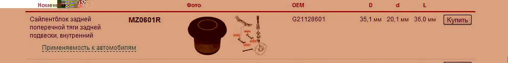

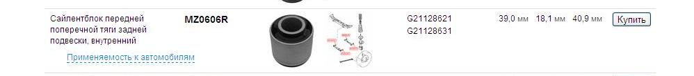

Информация по сайлентблокам задней подвеске со всеми размерами. http://cat.vtr.su/?s=3&model_id=352&year=1988&frame=GD
Вопрос у меня возник : фото ниже двух сайл-ков которые находятся на одной оси и на разных рычагах(тягах), т.е. крепятся к балке одним болтом. Почему же у них внутренние диаметры разные?
Заказал себе все сайл-ки задней подв. Может не то заказал?
Кстати, в приведенных размерах заметил еще одно несоответствие:
"Сайлентблок задней продольной тяги, задний, d - 16,6 мм; Сайлентблок задней продольной тяги,передний, d - 10 мм"
Тогда как по просьбе витекGD я мерил уже диаметры этих втулок.
Allex писал(а):
ПыСы витекGD, вроде ты спрашивал про диаметр втулок на сайлентах продольных тяг. Так вот, передний 12 мм, задний 20 мм.

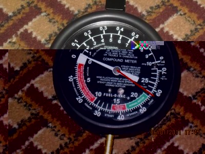

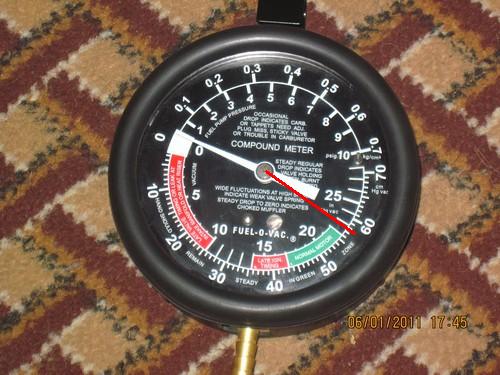

Megavolt-2006
Сегодня проверял разряжение,мотор в отличном состоянии,зажигание выставлено правильно. http://www.probe.ru/Article_341.html
Юра куда конкретно подсоединял манометр??? У меня стрелка при подключении стоит не в зелёной зоне. Маркером отметил где стрелка на шкале. Что это значить???

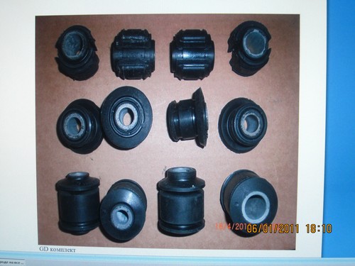

это не тот сайлент. это от продольной тяги. Вот полный комплект.
я правильно понял что по фото там 3 типа сайлентов, каждого по 4 штуки просто лежат в разных позах для наглядности?
я по разным каталогам смотрел , у когото 4 артикула у когото всего 3
