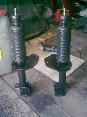

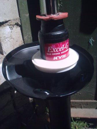

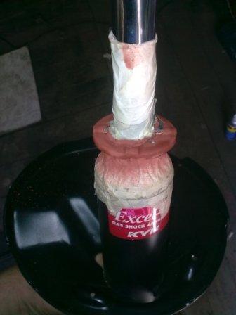

Вот нашел старые фото когда стойки задние менял. Было желание по максимуму предохранить шток от грязи и влаги. Было сделано кольцо из фторопласта. Кольцо с буртиком чтоб пыльник держался. В кольце 8 отверстий диам. 2 мм чтоб стойка "дышала".

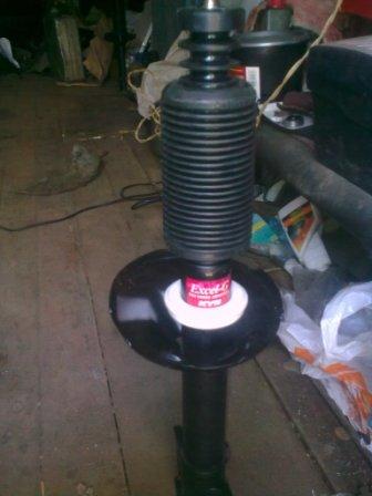

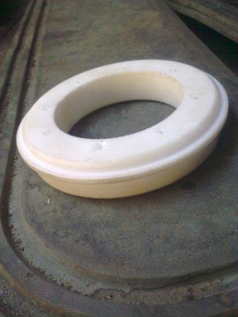

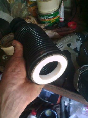

ещё. (Фото почему то ставятся в хаотичном порядке. Как по порядку их размещать?)
