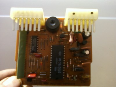

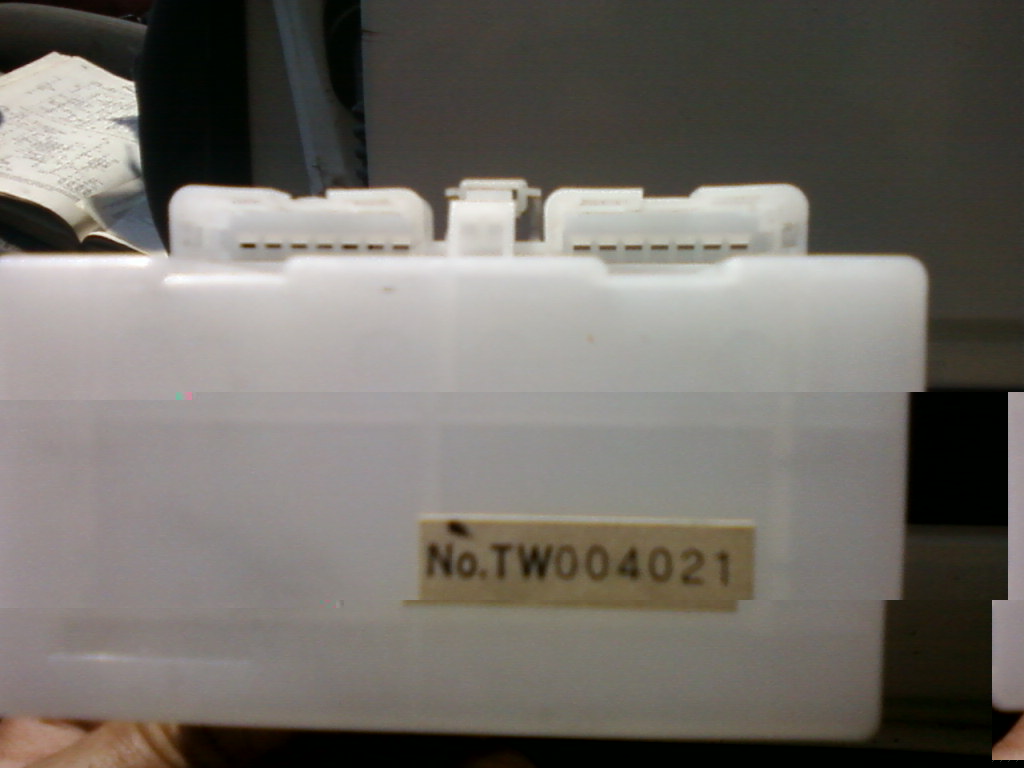

Так и не сделал "пищалку" :evil: !Менял блоки,бесполезно.А чтобы подобраться к задней части блока предохранителей,эт надо (по-моему,хз)торпеду снимать.Бросил до более свободных времён.
я долго эту херню в руках крутил до того момента как понял что это такое))
03 июн 2011 16:11
Сообщений: 613

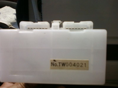

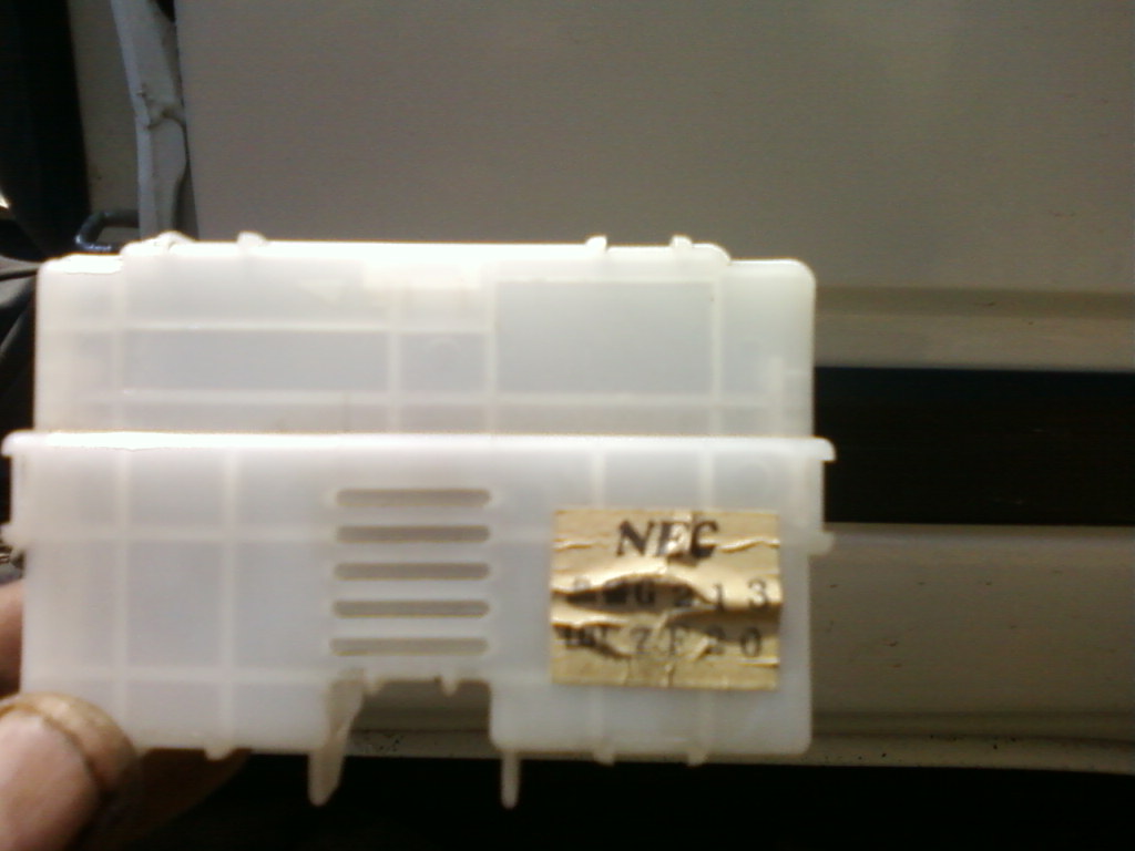

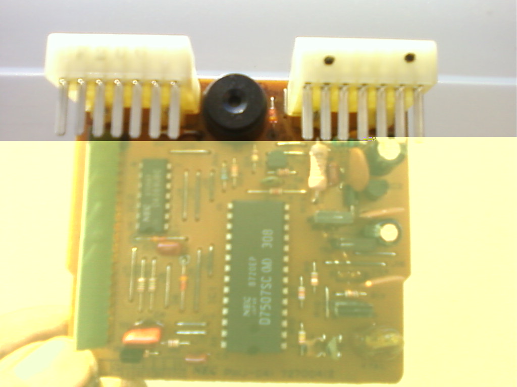

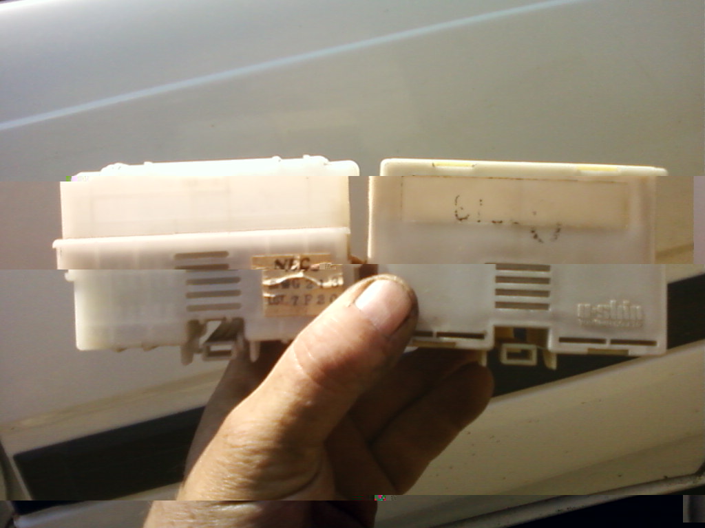

Вот ещё.Блоки разные.По посадочному месту одинаковые.Короче,хз что ещё.Есть у кого-нить схема всей этой лабуды(нижнее освещение,бипер и т.д.). ещё-у меня не сходится со схемой(с той,что есть у меня) нумерация предохранителей.На крышке освещение 12-й,а у меня там сидит и приёмник,хотя на крышке приёмник 2-й.В общем,буду искать где собака порылась.Схемку,плиииз,кто-нить скиньте.

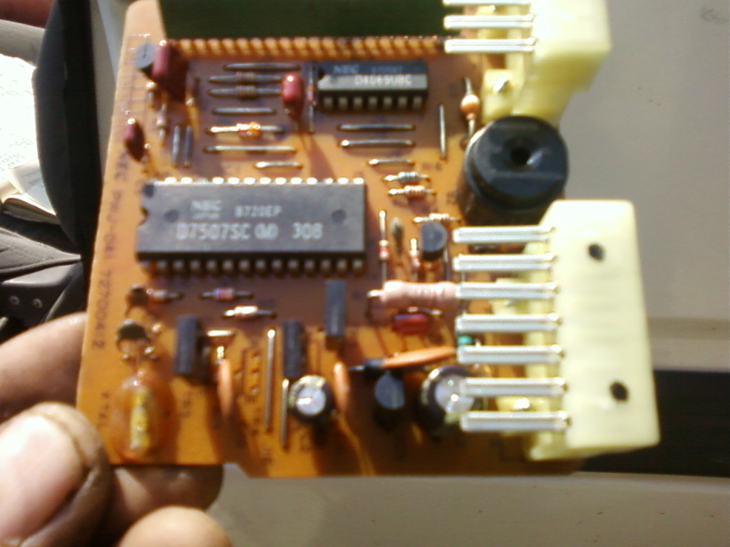

03 июн 2011 16:14
Сообщений: 613
Дальше

03 июн 2011 18:31
Антиквар, Что-то не похож твой блок на оригинальный. Ни по внешнему виду, ни по содержанию.
Сравни сам. Это родной. У меня их два и оба одинаковые. А твой, похоже, не от GD

03 июн 2011 20:59
Сообщений: 613
Мля,у меня стоит такой-же,как и у тебя.А этот снял с карбюраторной мазды.Может здесь весь фокус?Виталь,схема есть освещения салона,дверей и этого самого блока?Что-то у меня схема совсем "не стреляет" с моей электрикой.
