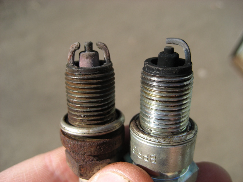

народ, у меня походу дымок (точнее чрезмерный парок) от переобогащенной смеси, и главное он бывает когда это хочется мазде, зависит от ее настроения а не от погоды :), сегодня в москве +10 солнце, тепло, пара из рта нету, а парила сильно, как будто чайник кипящий, вместо движка, и море конденсата из глушака,
сфоткал свечи - все черные с серо-белыми конечками электродов
вот не могу понять, подскажите, это черный цвет от масла или от переобогащенной смеси???
Слева свеча старая, когда все норм с движком было, справа - та, которую выкрутил сегодня...

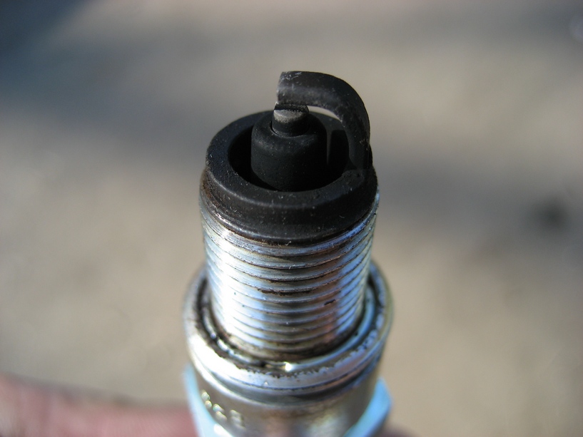

отключал лямбду, пара становилось больше, но разница практически не заметна, одно понятно что в солнечную теплую погоду такой чрезмерный пар и огромное количество конденсата ненормально
вот свеча из другого цилиндра, у ней нет серо-белого налета, в отличие от предыдущей...
это масленый налет или от богатой смеси?

29 мар 2008 23:01
Сообщений: 940
масла вроде нет. Если бы масло - была бы жирная свеча. Имхо нагар, переобогащение. Скорее лямбда такая же.

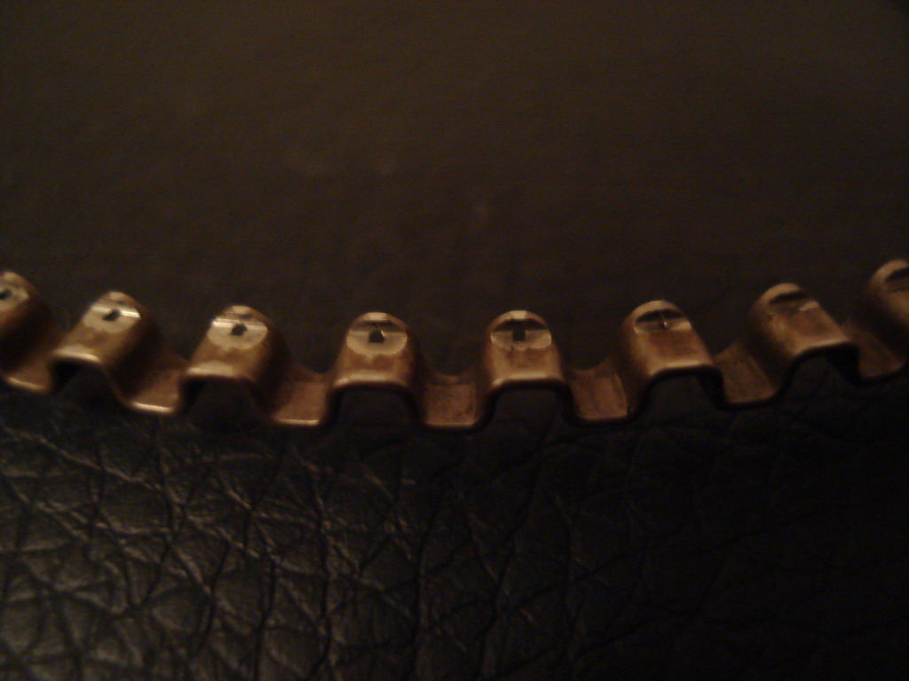

сегодня поснимал старые кольца с поршней и прозрел-а кольца то не изношены!!!изношены латунные разделители маслосьемных колец.сама конструкция этих колец такая что кольцо в цилиндре становится без натяга,а кольцо к цилиндру поджимает вот этот разделитель.вот он и изношен!в конечном итоге кольцо работаеткак по п.....де ладошкой.кстати у меня было такое только на 4 цилиндре-но этого хватило для дыма и маленького масложора
и ШО вАСЬКА нам кажешь делать?
Дружненько на ремонт или ...???
кстати 4, это первый слева???
это 4 слева на право
