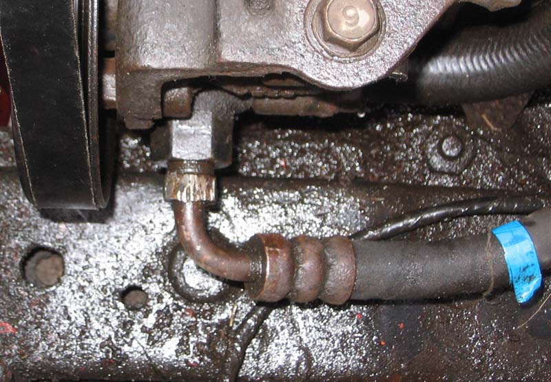

Установил новый насос(т.е б/у но рабочий). Система заработала. Руль легкий. НО!
Шланг высокого давления напорный крепится через резьбу к насосу. Так вот на старом насосе я закручивал плотно шланг именно в той точке как должен стоять насос. На новом (таком же) насосе в точке крепежа насоса шланг еще может завернуться на пол оборота (т.е не плотно садится). И при работе подкапывает Декстрон.
Я насос прикручивал к шлангу так. Шланг держу в руке и накручиваю сам насос на шланг. Вообще мне кажется что на шланге само соединение должно вращаться, но оно неподвижно(закисло) или так и должно быть?
Как плотно закрутить? Выручайте, хочу уже ездить.
Если я закручиваю плотно, то в таком положение не могу установить насос.
21 сен 2009 14:35
Сообщений: 200
Откуда: Челябинск
У меня соединение на шланге вращается. Поэтому видимо придется это соединение разрабатывать, чтобы оно внось стало вращающимся. Других идей что-то нет)

ВОт как выглядит это соединение. У вас так же? Оно по виду не особо видно что должно вращаться.
6.jpg [ 120.83 | Просмотров: 12654 ]
21 сен 2009 19:47
Сообщений: 200
Откуда: Челябинск
Да, соединение у меня также выглядит. и нормально вращается всё) Я думаю у вас просто закисло оно. У меня так было на трубоччке от цилиндра сцепления - я трубочку фиксировал, WD поливал, и потихоньку разрабатывал. Думаю, что и тут можно таким же образом расшевелить.

Спасибо. Мне в гаражном сервисе предложили погреть соединение. Сказали что это обычное дело.

Есть ещё несколько маленьких болтиков -держут грязезащитную пластинку.
Греть ничего ненадо!
Это я писал про соединения шланга к насосу ГУР:) А вы про коробку.
