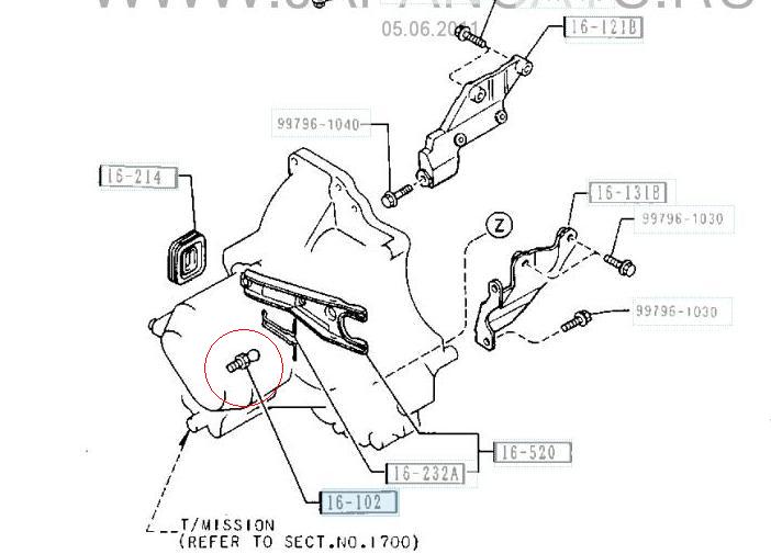

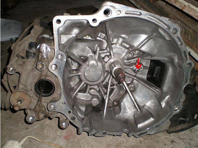

Есть у кого нибудь возможность сфотать у себя под пыльником вилки сцепления вот этот упор(на фото обведен кругом)? Нужны хотя бы приблизительные размеры.

через эту дырку трудновато будет что-то зафоткать; там темно как у негра; объектив войдет, а вспышка снаружи останется.

лампочка и без вспышки. Мне нужна высота перешейка до сферической головки, в которую вилка упирается. Я все грешил на рабочий цилиндр сцепления, педаль начала брать в самом конце. достал внутренности - все в порядке, обратил внимание что шток цилиндра стоит криво. Снял пыльник с вилки, а там.... Достал я этот упор, а он сломан. Сфер головка в вилке, держалась за счет пружины. Перешеек этот весь слизало. Вот и стоит вопрос : какой длины его точить.
Еще вопрос - вот такой подойдет? http://www.elcats.ru/kia/scheme.aspx?mo ... &office=ru
Два раза двигатель лежал на земле, но как-то ни разу не обращал внимания на этот пЫптик. Сфокать попробую, но результат у меня под сомнением. Слишком маленькая дырка, слишком в ней темно и слишком большие у меня фотокамеры. Мыльницы ни одной нет.
Теперь меня будут терзать дурные мысли о состоянии этого пЫптика. :-k Педаль тоже внизу берёт и я считал, что это нормально.

У меня после замены комплекса сцепления все было отлично. Со временем педаль все ниже и ниже опускалась. За это время сломаные торцы опирались друг о друга, пока в корень не слизало их. Хочу сказать что без снятия коробки снятие этого "пиптика" очень забавная процедура, но все таки снял. Выровнял торец, просверлил отверстие, нарезал резьбу вкрутил болт, шляпку обточил под сферу. Установка этой х..ни продолжалась 2часа. Камасутра отдыхает. Но все же поставил. Сейчас все вернулось на место. Но по надежности не устраивает. Сегодня первый день с отпуска. Будут вытачивать новый(снял размеры) но вот длина этого перешейка... Заказал еще от киа кларус. Пыльник на вилку брал от него же, вот думаю что эта хрень подойдет.
давай уж колись как через это "анальное отверстие" этот "пиптик" вытащил. %)
моя рука в эту дырку точно не залезет.

Ключиком туда можно подлезть. Предварительно вытащить шток из цилиндра и отодвинуть вилку. Вытащить- это одна треть дела, а вставить и попасть в резьбу- это остальные две трети.

dreian писал(а):
В этом СЕКАСЕ участвовали: я, ключ на 17, длинный мед. пинцет, магнит на гибком стержне(оч.удобная штука) . Повторюсь: всех больше меня впечатлило это попадание этого "пиптика" на свое место. Просто космический секс! :o
