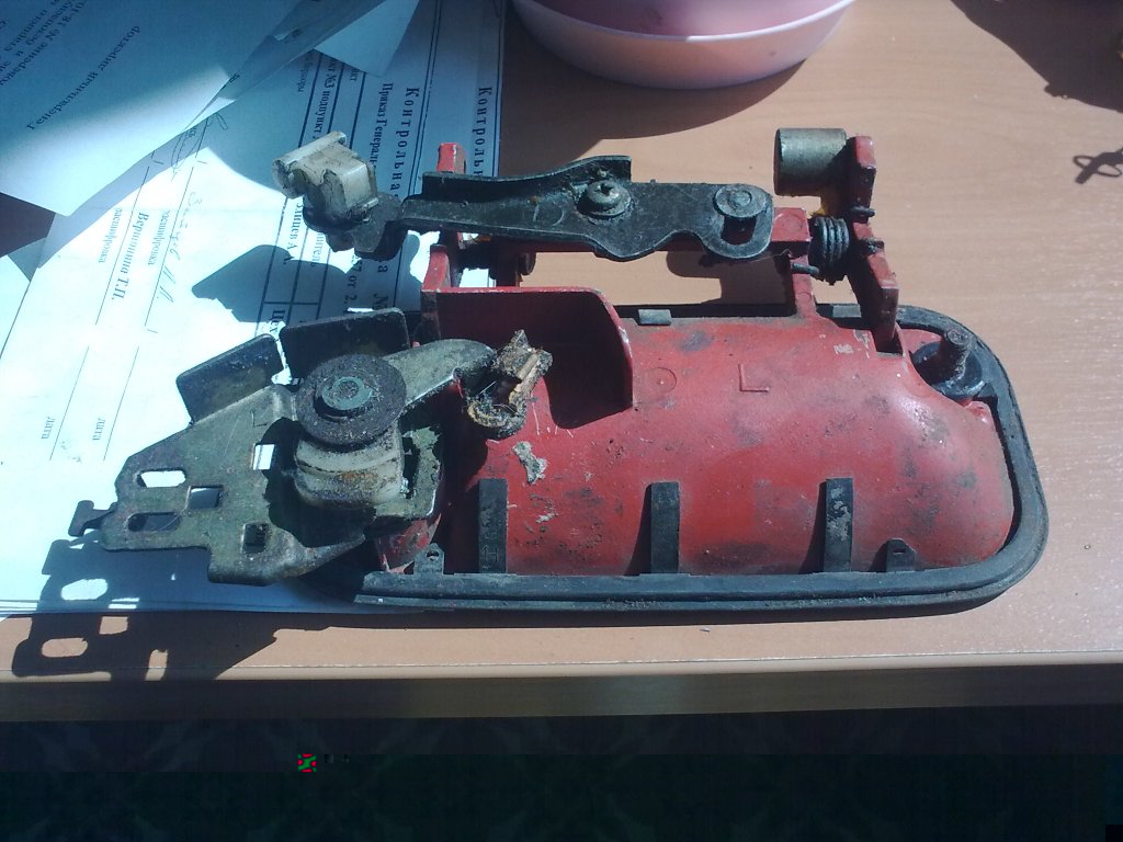

redricksh писал(а):
Здравствуйте! Уважаемые, кто-нибудь из Вас мог бы выложить фото, внутри передней двери (фокусом на личинку замка), (может у кого-то сейчас с двери снята обшивка). У меня разломаны в ноль личинки. Купил новые не могу сообразить как правильно их крепить (неужели, она держится в ручке, на скобе-проволочке и на тяге от замка)?
Была такая же хрень с личинками замка. Поставил недорогую сигнализацию, тяги с замков снял, а в личинки снаружи пластмасовые заглушки воткнул. Теперь с брелка или с бгажника открыть закрыть можно. А личинки рано или позно свернут где нибуть на ярмарке или на Манакбае ножницами! ИМХО

ekzyperi писал(а):
Мужики как правило замена личинок замков не фига не дает. Как вариант выработка от секретов личинки в корпусе ручки. Так же и в замке зажигания. Лечится полной заменой ручки. Единственное ,что устраняется это болтанка ключа. И то не надолго. Так ,как китайские личинки из селюмина. О качестве этого металла наверно знают все.
а что тогда делать?
я ключ вставляю и боюсь что щас оно там внутри рассыпется
болтается безобразно.
замок багажника самый живой
можно с багажника внутренности переставить на водительскую дверь?

drakon260 писал(а):
Была такая же хрень с личинками замка. Поставил недорогую сигнализацию, тяги с замков снял, а в личинки снаружи пластмасовые заглушки воткнул. Теперь с брелка или с багажника открыть закрыть можно. А личинки рано или позно свернут где нибуть на ярмарке или на Манакбае ножницами! ИМХО
Согласен, что так и будет, просто для начала хотел востановить, а потом уже сигналку буду ставить (машина в ремонте по фаэтону)

gruzdev_f писал(а):
а что тогда делать?
с багажника не подойдет. Она длинее. Как вариант ,установить сигналку. Ну ,а так прямая дорога на разборку за ручкой в сборе,потом перестановка секретов по размеру под свои ключ. Хотя как правило водительские ручки все убитые. Мне повезло найти в нормальном состоянии. Пользуйся пока правой дверью. Не удобно но вариант. Да и всё равно я снял повадки с замков , пользуюсь сигналкой. Как запасной вариант ,что бы попасть в машину багажник, в случае отказа АКБ.

redricksh писал(а):
Serg писал(а):
Если фото не найду то сфотаю в гараже, как раз лежат лишние двери, одна со снятой обшивкой.
Заранее благодарю!
Все перерыл,но нашел только такую(см. ниже). Где то было полно фоток по ходу разборки всей машины. Придется наверно до гаража идти.
0614.jpg 2.jpg [ 126.8 | Просмотров: 16571 ]
