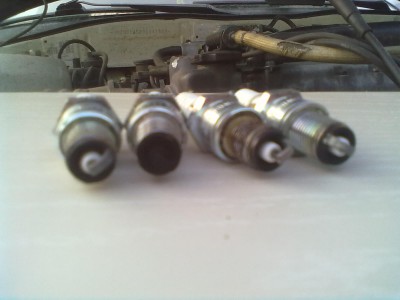

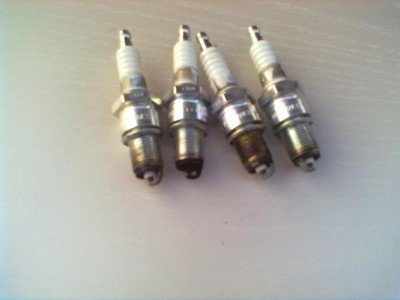

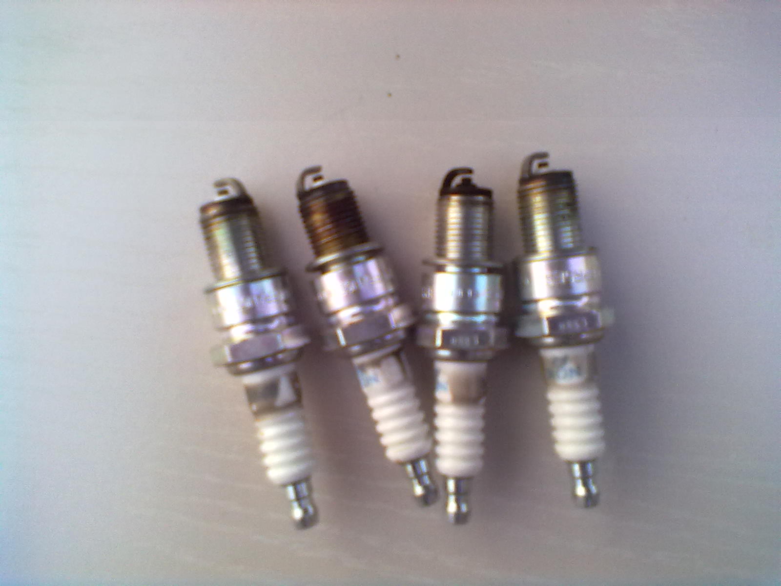

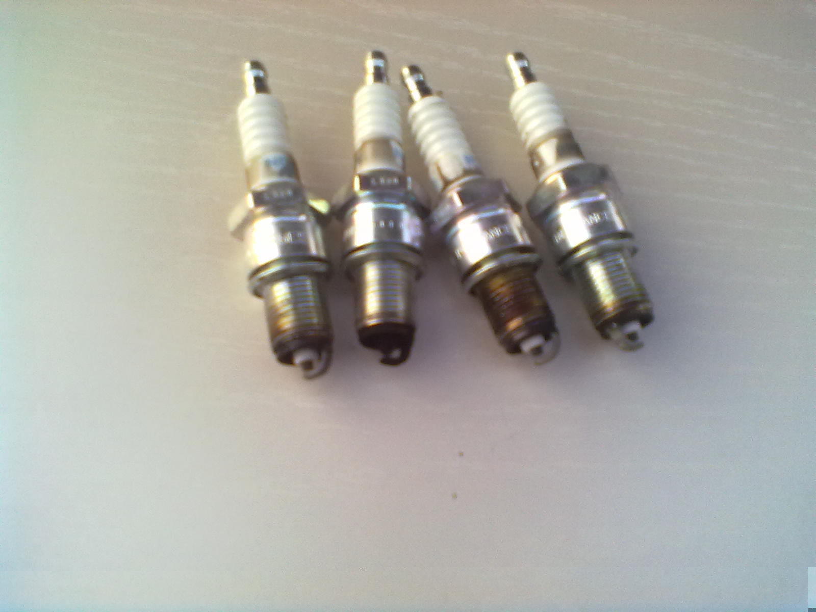

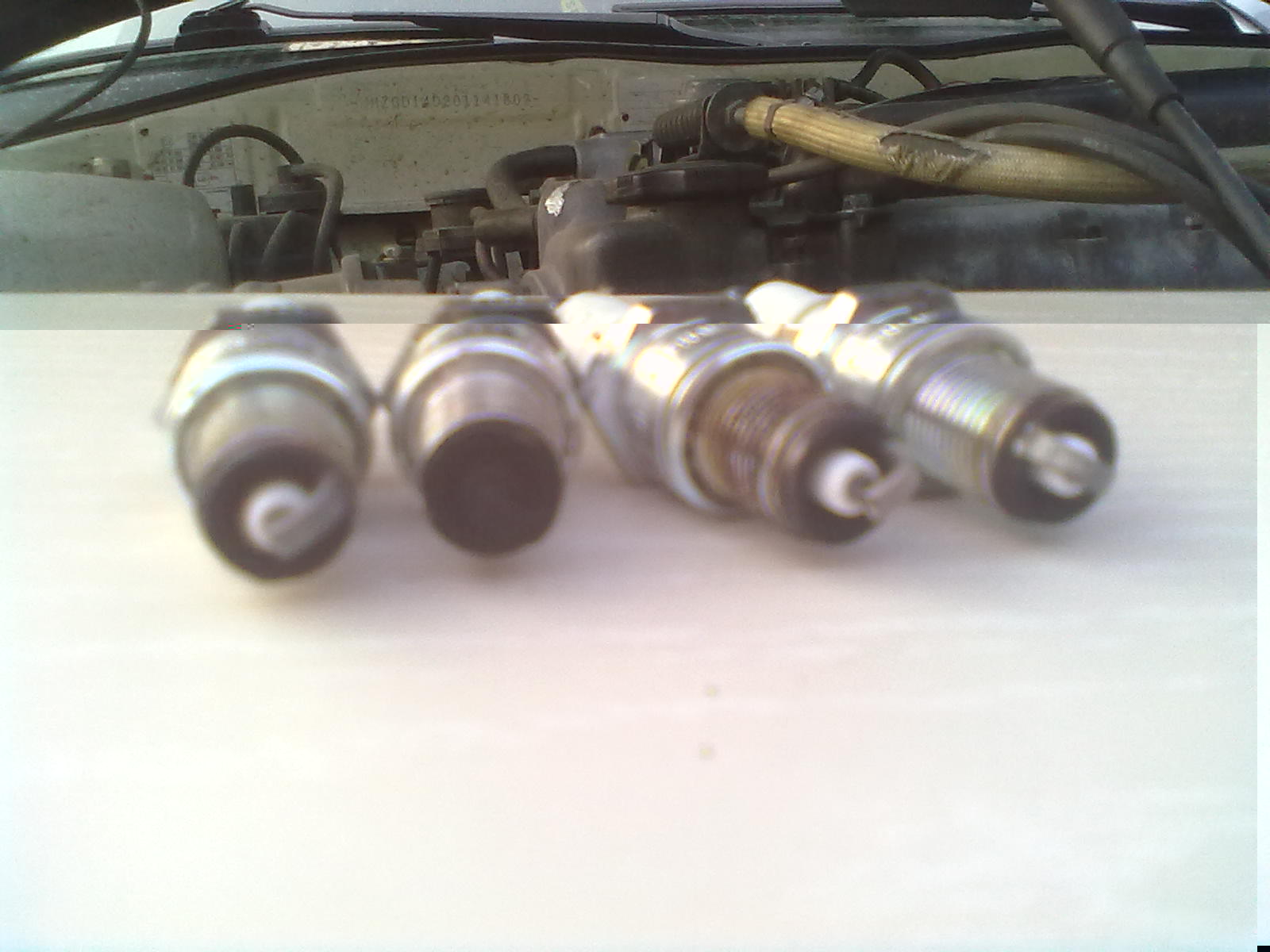

Скажите пару слов о свечках.
Кстати имею тоже пропуски зажигания обороты скачут примерно на 40об вроде немного но двигатель неприятно подтряхивает. Еще подтряхивает хорошо на холодную как троит нагревается и редго тресет. Бывает еще такая ерунда едешь и может на двух тыс оборотах как будто ей кто то пинка дает резко вперед прыгает а может и на 3000об а может вообще такого не случится.
09062011025.jpg [ 130.39 | Просмотров: 11722 ]
09062011024.jpg [ 141.33 | Просмотров: 11722 ]
09062011023.jpg [ 139.91 | Просмотров: 11722 ]
Mazda 626 GD 2.0i (FE) 1988г
10 июн 2011 16:30
В трёх цилиндрах бедная смесь, а в четвертом или форсунка льёт как из ведра, или пипец кольцам/маслосъёмным колпачкам.
Плюс на одной из свечей виден явный прорыв газов по резьбе свечного колодца.
Свечи поставил км 300 назад заказывал по номеру который нашел в мануале. прошлые свечи брал в магазине они мне там по какому то каталогу подбирали те свечи когда работали были кирпичного цвета кроме третьей. А эти как будто не работали без какого либо нагара и отложений опять же кроме третьей. Форсунка лить может если грязная?
Именно поэтому и льёт
