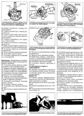

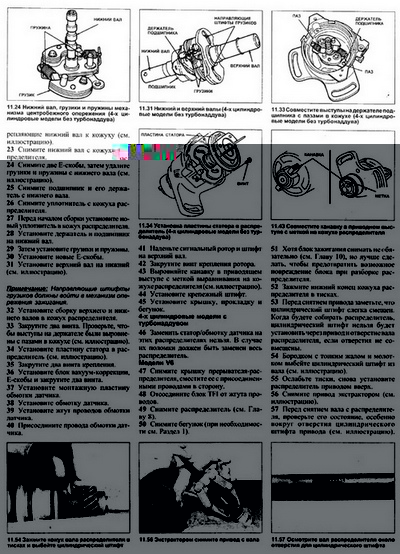

11 июн 2011 22:16
Сообщений: 1028
Откуда: Донецк
dreian писал(а):
смотрел и не раз. нету в моем этого девайса.
Быть такого не может на таких годах. Его полностью разбирать надо. при снятой крышке этого девайса не видно.
lllllll.jpg [ 141.1 | Просмотров: 16031 ]
Извини картинка маленькая ,но смысл я думаю ты понял.
