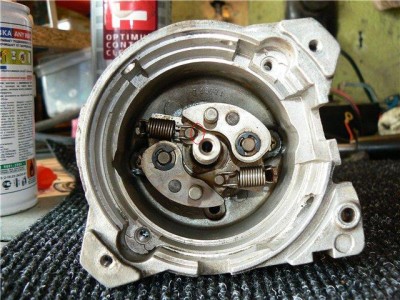

mak0v0d писал(а):
Похоже мой знакомый просто попутал провода ВВ. Теперь другой вопрос, подскажите!!!! Как правильно их подключить обратно? Двигатель FE. Срочно пожалуйста!!!
последовательность 1-3-4-2

dreian писал(а):
комплект пружинок кусается; 620р. однако.
а подтягивать их нельзя?
А подтягивать там нечего. Там нет таких усилий, чтобы пружина растянулась. А вот износ, похоже, присутствует. Если это не теневое искажение.
Вот фотка крупно.

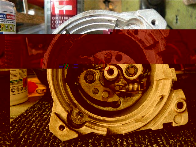

выкладываю свои фото этих пружинок.
ничего криминального в их состоянии не нашел,но грузики чуть болтались.маленькой отверткой чуть-чуть отогнул оба штырька на которых сидят пружинки.теперь ни тот ни другой грузики не болтаются.еще был заклинен подшипник;отмочил его в керосине,смазал, теперь крутится на все 360 грд.вот собственно все что сделал.
вот еще что: подшипник этот охеренно намагничен. для чего?
воткнул трамблер, завел-прогрел; подключил стробоскоп: ХЕР. :(
метка как и прежде то есть, то нету.кое как установил +8 грд.поехал проверить как получилось.а получилось вот что:машинка стала заметно резвее, что откровенно порадовало,хоть не зря повозился.
теперь остается замена проводов.
626 GD 1988 FE 8v 2.0к
AUDI 80 B4 1994 1.9TDI
13 июн 2011 14:18
У меня грузики тоже болтаются. Это даже на фотке видно, пружина одним концом в воздухе висит.
И хрен его знает как должно быть.
P.S. подшипник просто намагнитился от лепестков индукционного датчика

13 июн 2011 21:18
Megavolt-2006, в этом мануале речь идёт о трамблёре совершенно другой конструкции. Возможно в нём пружины разные. В нашем одинаковые, по 10 витков каждая.
Трамблёр у меня теперь лёгкосъёмная деталь. Опять снимал.
Изображение Изображение
Пружины действительно оказались сильно изношенные. Тоже подогнул.
dreian писал(а):
ничего подгибать нельзя!один грузик и должен чуть свободно болтаться
Теперь полезу туда третий раз. Отгибать обратно :)
Ну блин... Ипона-мама...
