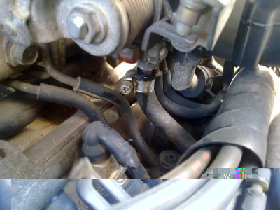

лазимши под капотом мучая регулятор напряжения я заметил пренеприятную бяку
под ДЗ из под шланга сопливит, на впускном коллекторе даже лужица накапала
вот фотка штуцера откуда давит
.jpg [ 148.22 | Просмотров: 10978 ]
давится какаята гадость, вроде как не масло, скорее какаята водичка маслянисто ржавая.
чего это там?
16 июн 2011 20:01
Охлаждающая жидкость. Это обогрев дросселя.
